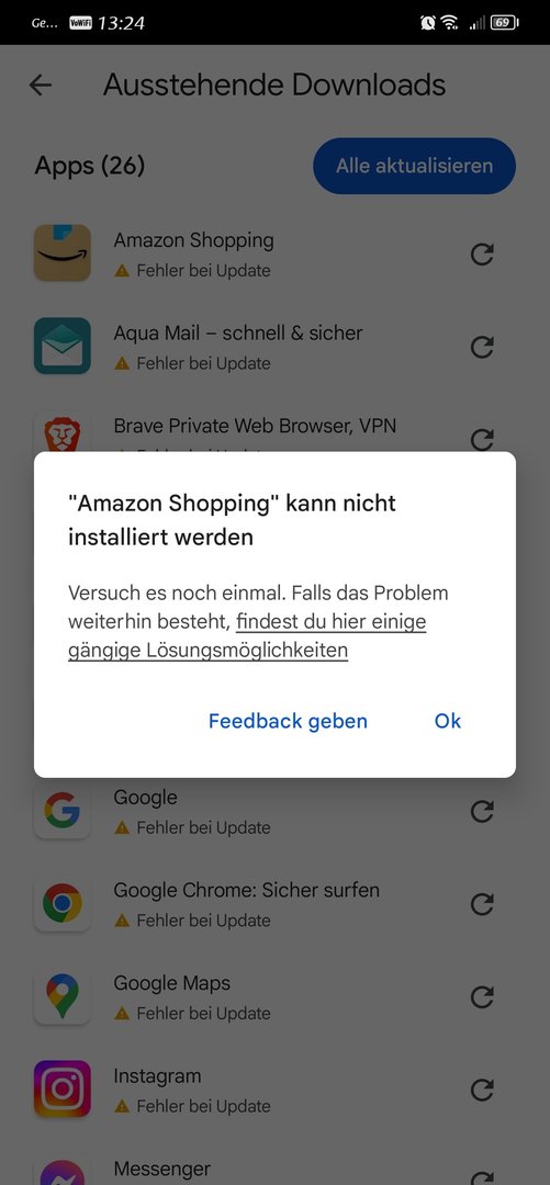

Hallo, ich habe Huawei Mate 50 pro Emui 13 mit Gspace.
Seit einige Tage wie ich bemerkt habe bekomme keine App updates mehr über Playstore. Zum beispiel sobald den App Amazon aktualisieren möchte kommt die Meldung: Amazon Shopping kann nicht installiert werden. Das ist nur einer von mittlerweile 25 Apps. Liegt es daran das der Playstore nicht mehr aktuell ist? Mein Playstore version ist 38.4.19-29 aber das neueste vers. 39.1.26-29 ist.? Später werden die Apps langsamm einer nach dem anderen nicht mehr funktionieren?
Playstore App habe schon versucht zu Aktualisieren, leider ohne Erfolg.
Bitte um Rat und Tat 👍
Über Aurora habe die Updates auch versucht. Geht es auch nicht 🤔
Hast Du Gspace aus der App Gallery installiert und wenn, schon mal geguckt, ob es in der App Gallery ein Update für Gspace gibt?
Sind in Einstellungen > Apps & Services > Apps >Gspace > Berechtigungen alle Berechtigungen erteilt?
Hier würde ich auch mal bei Speicher > Cache den Cache löschen (die Daten nicht).
Den Playstore kannst Du nicht aktualisieren. Der muß in dem Fall von Gspace aktualisiert werden.
Gerät mal neu starten kann auch hilfreich sein
Reaktionen: McD
@tecalote
Ja, alles versucht. Bis datto kein Erfolg. Vorrige Woche waren 5 Apps die keine Updates bekomen haben und die Woche sind schon 25 Apps. Apps wie: Ebay, Facebook, Firefox, Google Chrome, Instagram, Temu, Text Scanner, Aqua Mail, YouTube etc.

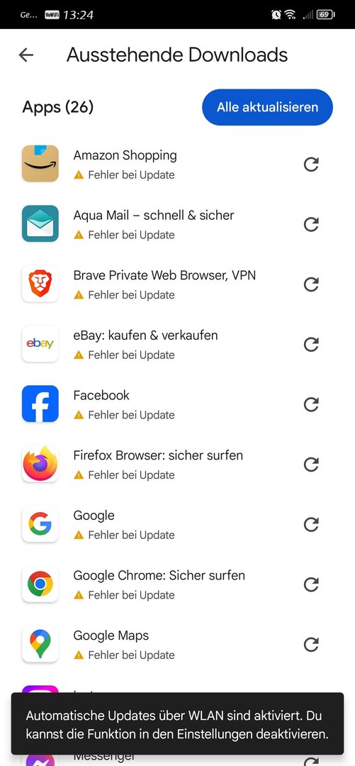

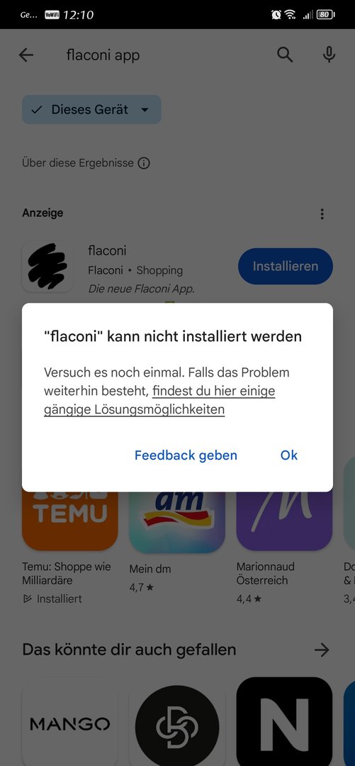

Und noch eine Aktuelle Meldung bei Versuch einer neuen App Installation: Flaconi App kann nicht installiert werden 🤦. Es sieht traurig aus.

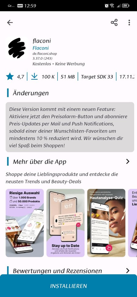

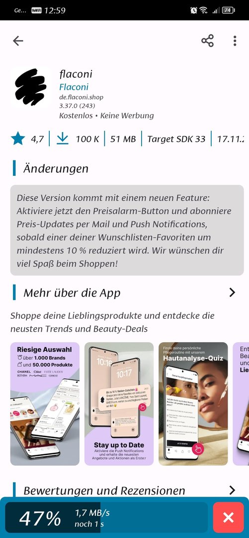

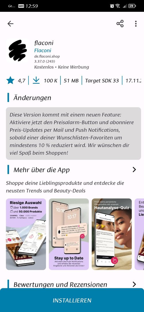

Flaconi App : steht im Store nichts von "benötigt GSF" und lässt sich bei mir problemlos mit microg+Aurora installieren und aufrufen
Installation + Update über Aurora problemlos. Ebenso Gbox Updates. Nutze bei beiden den selben Gmail-Account.
Reaktionen: Tecalote

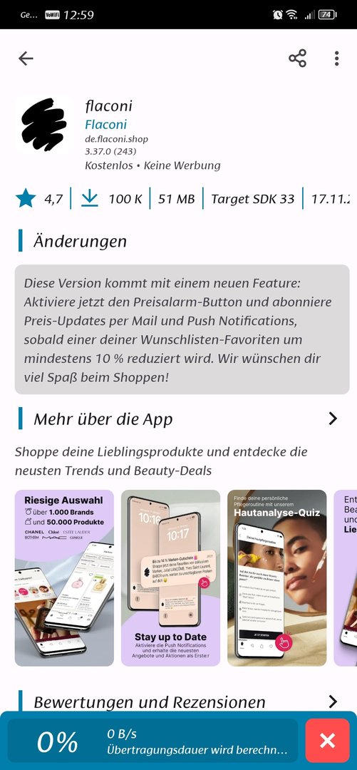

@McD
Also gerade versucht. Installation über Aurora auch nicht möglich...... Installieren bleibt in Warteschleife.....

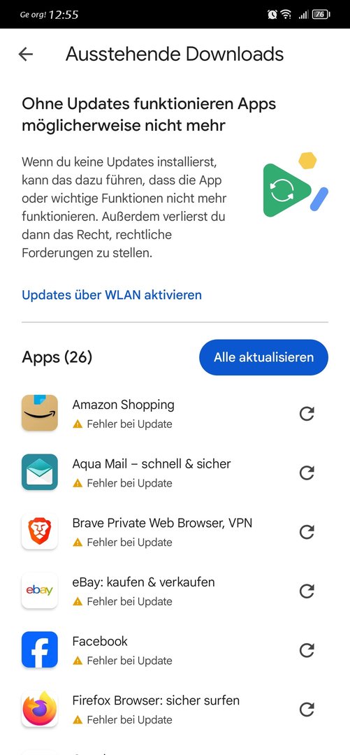

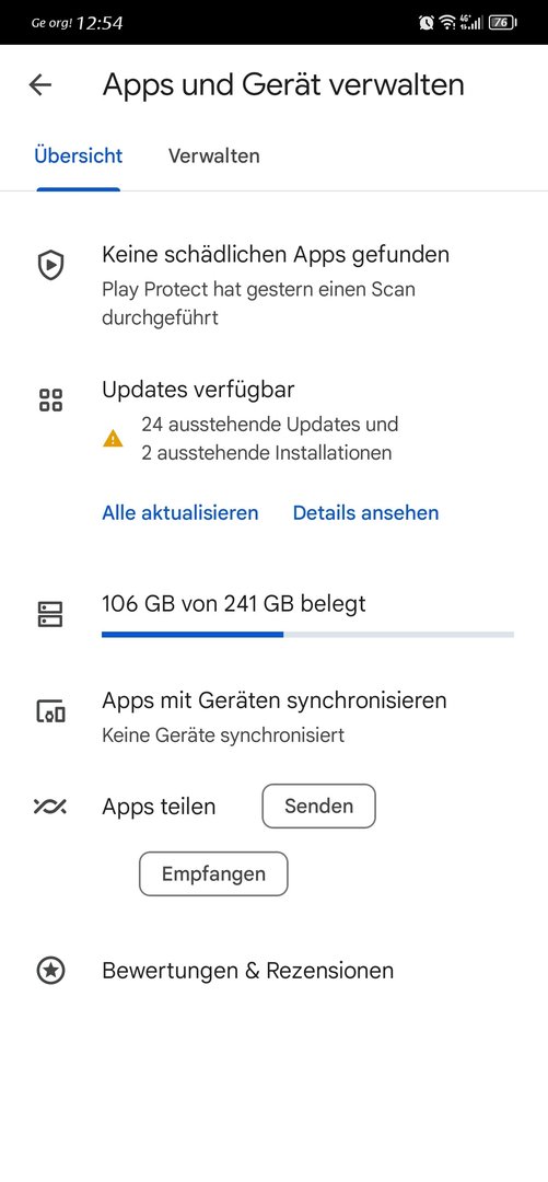

@gusztav66 Vielleicht musst Du nur "Updates über WLAN aktivieren" siehe Screenshot 1 - auf die Meldung klicken und das führt zu den Einstellungen - aktivieren
@tecalote
Die installierten Apps funken bis jetzt. Es bereitet mir Sorge, dass sie eines Tages nicht mehr funktionieren, da sie keine Aktualisierungen erhalten.
