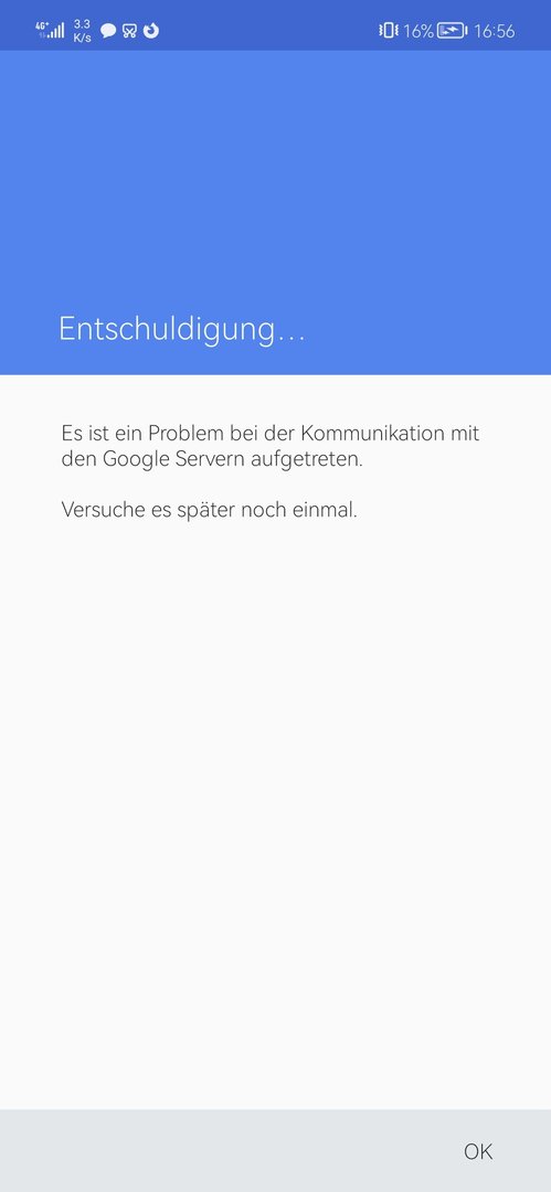

Bei mir kommt nach erfolgreichem Einloggen folgende Fehermeldung (siehe Screenshot) :
Ich habe derzeit auf meinem Huawei kein MicroG gehabt, muss ich hinzufügen. War also nicht darüber installiert.
Reaktionen: Tecalote
Das Problem hatte ich auch. Fakestore ist Installiert? Cache leeren? Neustart? Unter Google Geräte - Registrierung unter Select profile mal Google Nexus auswählen?

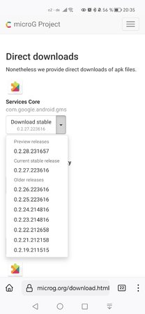

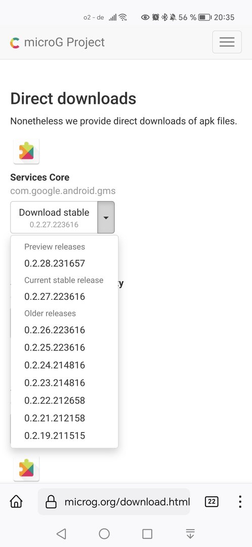

@hyx Laut GitHub
Download - microG Project
ist die Version microG Services Core 0.2.28.231657 derzeit eine Preview Version - siehe Screenshot.
Aber es ist definitiv die MicroG für alle Apps - welche in Verbindung mit dem Thread hier funktioniert, im Austausch zu des im Post 1 zweiten MicroG (welches ebenfalls keine Stable, sondern eine Preview Version war)
Die Version hingegen, welche nur für ReVanced ist, nennt sich mMicroG v0.2.27.231613
