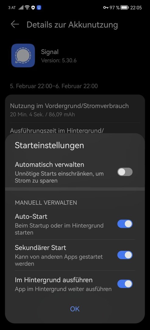

Könnte sein, dass neben Deaktivierung von Akkuoptimierung auch folgende Einstellungen für die apps notwendig sind. Bin aber nicht sicher. Also automatische Verwaltung off, alles andere on.... kann es gerade nicht überprüfen, muss mein Gerät wiedermal neu aufsetzen, da sich keine Konten (outlook...) hinzufügen lassen.
Hier ein screenshot, was ich meine:
Reaktionen: Tecalote
@flying fox Ha, genau. Das meinte ich auch damit:
tecalote schrieb:
Dann geh über Einstellungen - Akku - App Start auf die App, wo Push Benachrichtigungen nicht ankommen und setze diese App auf "manuell verwalten" - mit allen drei angezeigten Optionen aktiviert.

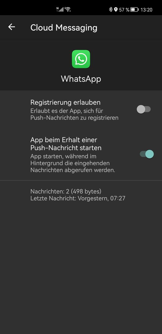

ich hab doch noch ein problem :D wenn das mircog drauf ist geht whatsapp leider regelmäßig erst wenn man die app öffnet :( wie kann man das beheben?
Reaktionen: mach6
@Legend-Storm Du musst in Einstellungen - Apps - Apps - WhatsApp - Berechtigungen: alle Berechtigungen erteilen.
Dann in Einstellungen, oben in der Suchleiste: "Akkuoptimierung" suchen, in diesem Menü über das kleine Dreieck nach unten neben "Nicht zugelassen" die Ansicht auf "alle Apps" umschalten und dann WhatsApp suchen und die Akkuoptimierung auf "nicht zulassen" einstellen.
Neustart und dann sollte Push Benachrichtigung funktionieren.
Reaktionen: mach6 und Legend-Storm
ja das ist alles richtig eingestellt nur ab den punkt wo micro g installiert ist funktioniert whats app nicht immer als ob sich das beißen würde wirft man micro g runter klappt wieder jede nachricht bei whatsapp
bissel komisch ich werd am wochenende nochmal das handy zurück setzen vll hilft das ja
Bearbeitet von: Julian23 - Grund: Direktzitat entfernt, Gruß Julian23
Reaktionen: Tecalote und mach6
Versuche doch mal WhatsApp aus MicroG auszunehmen.
Reaktionen: Tecalote, mach6 und Legend-Storm
