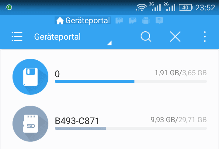

also ca. 1.5 gb bleiben bei mir übrig.
aber du kannst in den einstellungen bestimmen ob du intern oder externe sd als bevorzugten speicher benutzen willst.
Bearbeitet von: Miss Montage - Grund: Screenshots verkleinert. Gruß, Miss Montage

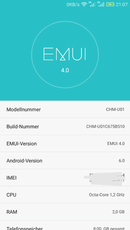

Hallo! kann ich mal ein Screenshot von eure Android Version haben ? Und Modell wäre nett
War bis vor kurzem noch ein g play mini.

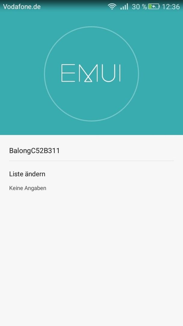

Is aber Orginal Firmware verstehe das nicht
