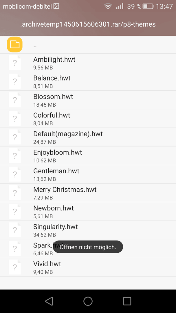

Ich hab seit kurzem erst ein huawei g8 und hab es versucht mit dem magazine theme, klappt jedoch nicht bei mir. Es kommt immer nur "Datei kann nicht geöffnet werden" oder so ähnlich.
Ich kennen mich nicht sonderlich gut aus, wäre sehr nett wenn mir jemand schrittweise erklären könnte wie ich das einstellen kann damit auch Benachrichtigungen am sperrbildschirm kommen.

[doublepost=1450615759,1450615110][/doublepost]Vielleicht könnte mir ja jemand sagen was ich falsch mache:)

Du kannst die Files nur über die Design-App öffnen.
Reaktionen: blossom5
Zuvor musst du aber unbedingt die Files vorher entpacken und in den "HWThemes" Order kopieren, damit sie in der Design App erscheinen. Die Design App befindet sich auf dem Homescreen oder im Ordner "Werkzeuge" ;)
Okay, aber jetzt find ichs nicht in der design App. Also ich habs in den HWT themes Ordner verschoben, es taucht aber nirgendwo in der design app auf
Also so wie ich dich verstehe hast Du die Hwt Dateien (Themes) in den HWT Ordner auf dem internen Speicher abgelegt, richtig?
Jetzt gehst du auf die Designapp und scrollst bis zum Ende Meine dort sollten jetzt die Themes auftauchen, tun sie das nicht starte dein Phone neu und probiere es nochmal.
Also die rar Datei wird schon mal gar nicht funzen die musst Du erst mal auf dem Pc entpacken und dann die besagten Hwt Dateien in den richtigen Ordner ablegen.
Die Hwt Datei die darunter ist müsste eigentlich als Theme bei dir auf dem Phone sichtbar sein.
Du musst den Ordner p8-themes.rar entpacken und den Inhalt in den entsprechenden Odner schieben ;)
