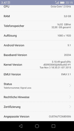

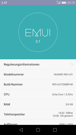

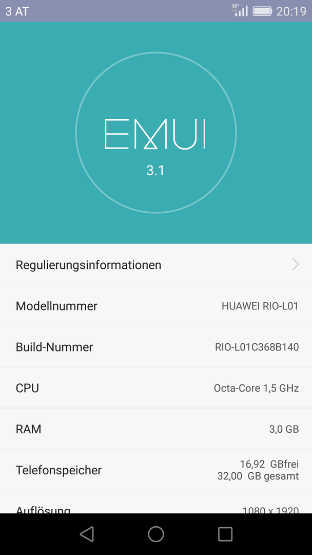

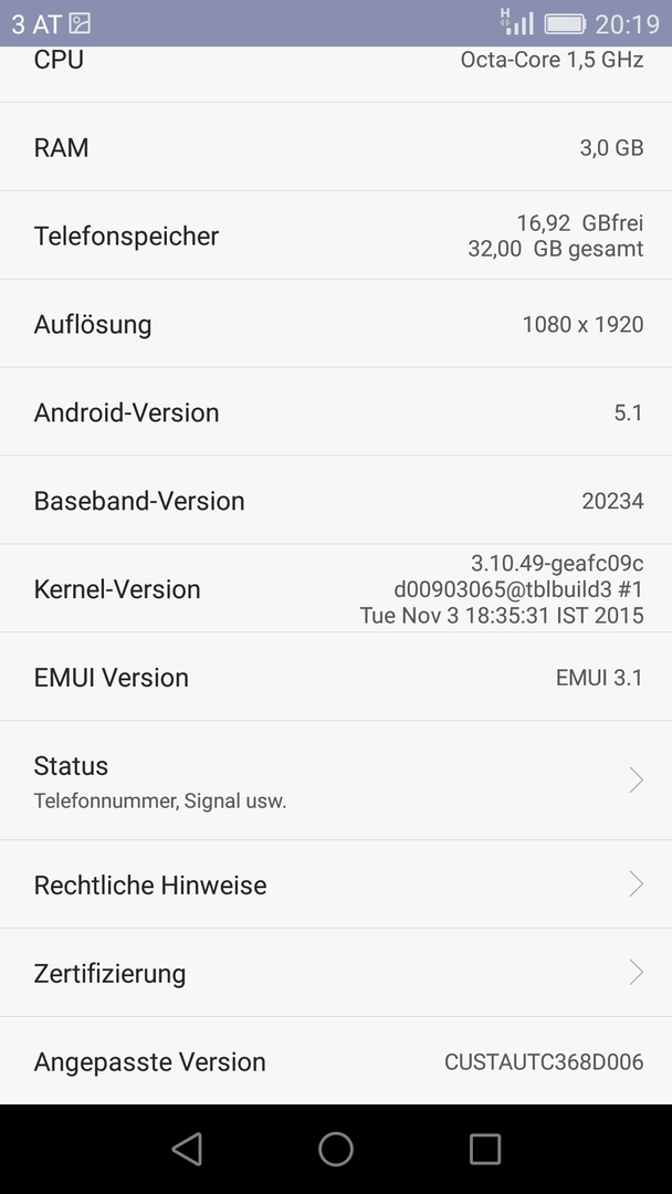

ich bräuchte bitte eure Hilfe, bin schon langsam am verzweifeln.
Habe ein von drei gebrandetes Gerät (Österreich).
Ich hab gelesen wenn ich die STOCK drauf spiele wird das DUAL SIM aktiviert, dies funktioniert bei mir leider nicht.
Habe bereits einige von den ROM´s hier im Forum gezogen, kriege leider bei jedem Installationsversuch eine Fehlermeldung.
Ich danke euch im Voraus.
Lg. Jackson Screenshot_2016-04-02-20-19-34.png Screenshot_2016-04-02-20-19-39.png
Ich habe auch ein gebrandetes Gerät von Drei Österreich. Ich habe die identsiche Version wie CROJackson. Kann ich die B180 lokal updaten oder funktioniert es nur auf Stock Geräten ? Mir wird momentan kein neues Update angeboten.
Voraussetzung ist eine installierte RIO-L01C432B140 oder RIO-L01C432B160. Wenn eine von denen drauf ist, funktioniert das. Sonst nicht.
