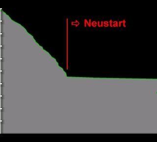

Hallo
Stelle seit kurzem auch ein neues Phänomen fest. Seit ein paar Tagen hält der Akku ungefähr 2 Tage und fällt, obwohl
zu diesem Zeitpunkt noch bei min. 30% innerhalb weniger Stunden bis auf 0 ab. Dabei ändere ich nichts am Handy, liegt
herum und plötzlich steigt der Akkuverbrauch ohne ersichtlichen Grund. Konnte bisher noch keine App dafür verantworlich
machen.
Sobald ich aber das Handy neu starte (auch Schnellstart), ist der Akkuverbrauch wieder konstant gering bis zu diesen ominösen
Zeitpunkt, ab dem er wieder stark ansteigt.

Der Akku verbrauch richtet sich ja letztlich an deinen Apps und Widgets! Ich kann dir nicht sagen warum das ist, das Phänomen ist bei mir noch nie aufgetreten. Evtl mal Batterstats im CWM löschen
Ist mir klar, dass sich der Verbrauch nach den Apps/Widgets richtet, wüßte jetzt aber nicht, welche App/Widget sich
nach ca. 2 Tagen aktiviert bzw. reagiert. Es ist, wie ich sagte, dass passiert ohne mein Zutun. Ich starte keine App
und mach auch sonst nichts damit.
Hab übrigens Stock-Rom ohne CWM...
