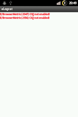

so, hab logcat während des bootvorgangs mitlaufen lassen und hab dabei das gefunden:
Code:
Line 3499: I/ActivityManager(  160): Start proc android.iqd for broadcast android/com.carrieriq.iqagent.service.receivers.BootCompletedReceiver: pid=424 uid=1000 gids={3003, 3002, 3001, 1006}
Line 5869: I/ActivityManager(  160): No longer want android.iqd (pid 424): hidden #16
ich weiß nicht, was das zu bedeuten hat...das "no longer want" bedeutet wohl, dass der prozess vom system "gekillt" wurde...vllt. liegts auch daran, dass der dienst nicht vorhanden ist und demnach auch nicht gestartet wurde...im laufenden betrieb hab ich nix derartiges finden können...
lt. dem "voodoo ciq checker" ist der dienst wohl auch nicht aktiv und die class "android/com.carrieriq.iqagent.service.receivers.BootCompletedReceiver" wird auch mit 0 punkten bewertet und ist wohl somit relativ unbedeutend...
wer dazu noch was sagen kann, darf das gern tun...hab nun auch nicht den plan von dem zeug, wollte der sache aber mal auf den grund gehen...
edit:
hab jetzt mit alogcat nochmal nach "iq" gefiltert und es hat mir das angezeigt:
