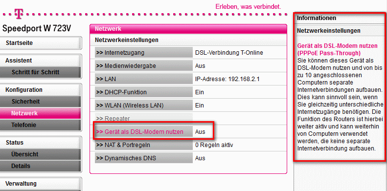

gib mal "192.168.2.1" im internet-browser ein und schau mal bei "netzwerk" ob da "dhcp-funktion" aktiviert ist...
ich geh grad von dem bild hier aus...die rote markierung ignorieren...

DHCP funktion ist an
