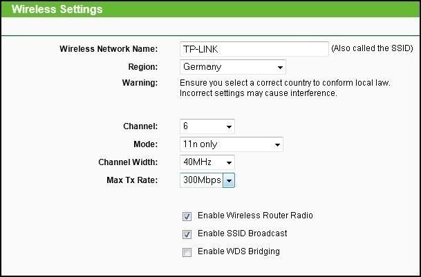

Anstatt jetzt alle Kanäle durchzuprobieren würde ich zuerst mal gucken welcher Funkstandard genutzt wird. Ich denke mal du hast b g oder n zur Auswahl. Stell mal einen fest ein und nicht z.b. bgn mixed mode sondern wirklich nur einen Standard.
Zwei Fragen:
- Wo steht das?
- Wo ist der Unterschied? :D
Wo das steht, keine Ahnung hab ja keine Fritzbox. Der Unterschied besteht in der maximalen Übertragungsrate, verwendeten Kanälen usw. Ich hab aber schon öfters gehört, dass jemand Probleme hat, wenn mixed mode aktiviert ist (also gleichzeitig verschiedene Standards aktiv sind). Daher testweise entweder nur b g oder n aktivieren falls vorhanden.
Bei meinem Router schauts z.b. so aus wie im Anhang. Bei Mode habe ich "nur 11n" ausgewählt. Musst mal gucken unter "Wireless Settings" oder ähnliches. Weiß nicht wie das bei der Fritzbox ist. Müsste aber auch in der Anleitung stehen.
Edit: Zur Not könnte ich ja bei Bedarf mal per Teamviewer auf die Routerkonfiguration draufschauen. Vielleicht haste auch nur etwas übersehen.
