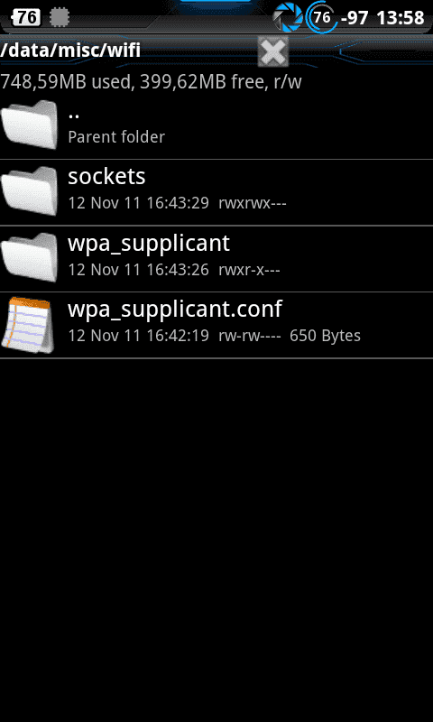

Hallo
ich habe mir gerade das Update vom 07.11. aufgespielt.
Laut xda soll ichn jetzt eine Datei löschen "If not wipe data, please delete/data/misc/wifi/wpa_supplicant. Conf, restart, the wifi will OK"
Wo ist die denn, ich kann diesen pfad nicht finden:confused2:
hier mal ein screenshot
Reaktionen: AdO089
Ok und wie komme ich da hin? Auf dem Handy bin ich mit Astro nach \data\
Da ist leider das Verzeichnis leer.
Mit dem Rootexplorer!
