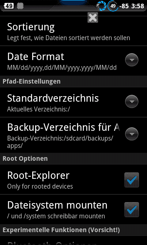

um nicht ganz OT zu kommen^^ hat das mit dem ES Dateiexplorer funktioniert?
und ist die CM7 Version vom 07.11 brauchbar? da ich im XDA gelesen habe das
es teilweise immer wieder zu probs kommt habe ich es mal gelassen die neueste
drauf zu ziehen.
Hi
Ja mit ES hat es dann funktioniert.

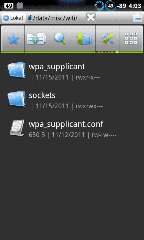

Also es kann doch nicht so schwer sein? Seit Tagen mache ich mit dem blöden WLAN rum. Ich habe diese wpa_supplicant. Conf gelöscht und das Phone neu gestartet, WLAN aktiviert, gleiches Problem. Dann die nochmal gelöscht, WLAN aktiviert gelassen (damit er es gleich zu Beginn startet) gleiches Problem,...
Irgendwann hat es mir gereicht (wenn ich was kaputt gemacht hätte, hätt ich halt neu gewipped) und ich habe die
wpa_supplicant. Conf editiert und irgendwas eingetragen bei den Zahlen, Also bei wlan0 ne 1 usw. Neugestartet und :scared: Es ging...
Bis gestern abend, wollte WLAN einschalten, gleiches Problem,....
Mache ich irgendwas falsch beim löschen?
Rootexplorer
data/misc/wlan/
dann dort die
wpa_supplicant. Conf löschen
und neustarten.
Richtig?
Gruß,
Andi
Soweit alles richtig. Ich habe aber nicht neu gestartet. lösch die cnfig und mach dann gleich das WLAN an ohne neustart.
Wenn es dann immer noch nicht geht würde ich nochmal neu flaschen. Also Backup einspielen und dann 7.1 neu installieren.
Bei mir gings ohne probs.
