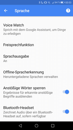

Holzi001 schrieb:
@Tinitus
Hast Du meinen Tipp ausprobiert?
Da ist eingestellt Spracheingabe für bluetooth Geräte....
Is das richtig? Denke schon.
@Tinitus
Sollte so wie im Bild aussehen.
Okay. Bei mir stand da "nur Freisprechfunktion" bei Sprachausgabe. vielleicht lags ja daran. Teste das morgen mal.
Danke
