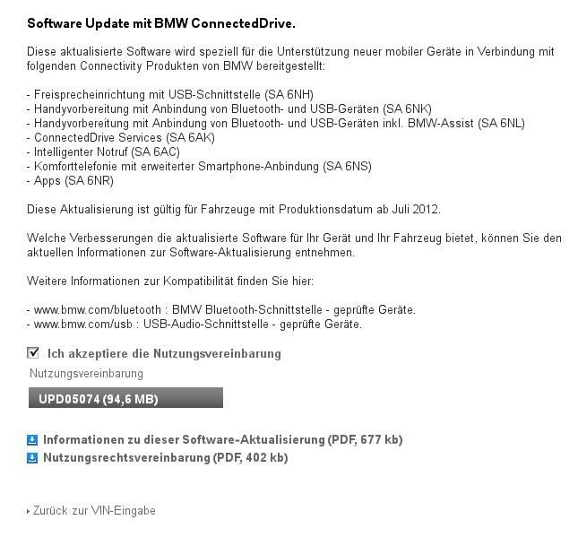

Hast Du schon mal das Update von BMW per USB Stick probiert?
Anbei ein Beispiel-Bild:
Grüße

Der Screenshot für das Update bei BMW ist mir auch bekannt, bei dir jedoch @Sleipnir77 wird das Update für Fahrzeuge ab 2012 angezeigt.
Wenn ich meine VIN bei BMW eingebe, stand dort ein Update für 4er Fahrzeuge von Bj 2011 bis 2013 bereit, nichts für die von 2016.
Im Moment ändert sich wohl gerade etwas auf der BMW Update Seite vom Connected Drive.
Die Auflistung der Updates ist gerade nicht verfügbar. Bis auf die Überschrift sehe ich nichts.

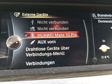

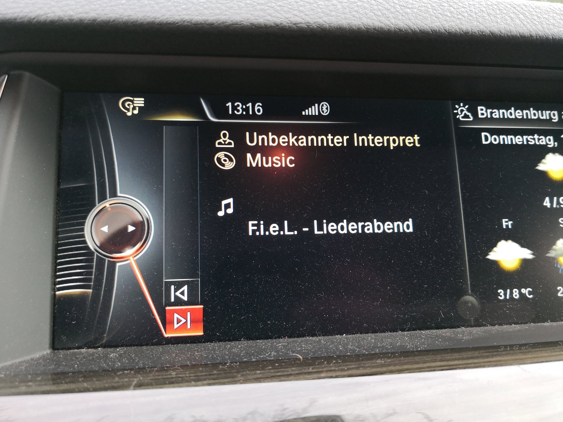

so, hab es jetzt einfach mal abfotografiert ... natürlich mit dem Mate 10 Pro selber ... parallell ist sogar noch meine Samsung S3 Gear mit dem Telefon verbunden ...

Da aber dein 5er BMW die Bluetooth Audio Verbindung kann - obwohl er wohl noch die alte Obefläche hat - mein 4er die Neue hat aber es nicht kann, wird es wohl an irgendwas anderem liegen was die da unterschiedlich programmiert haben. Das gibt mir wenigstens die Hoffnung, dass es über die Teleservices mal ein Update geben wird.
Denn das Update online - jetzt wieder sichtbar - geht für 4er BMW von 2011 bis Feb. 2013. Für einen 2016er gibt es wohl nichts.
Gruß, Mo

Wie ist das beim @Schorsch74 ? was für Optionen haben die beiden Fahrzeuge mit dem Mate 10 Pro? nur Lied vor zurück wie in den Fotos von @Sleipnir77 zu sehen sind, oder geht da mehr?
Gruß, Mo
@moses257
nach ein paar Tests habe ich festgestellt, dass BT zwar funktioniert, aber stockend. Ansonsten kann ich lediglich "vorspulen" und zum nächsten Stück springen. Playlists, Cover oder ähnliches funktioniert nicht.
