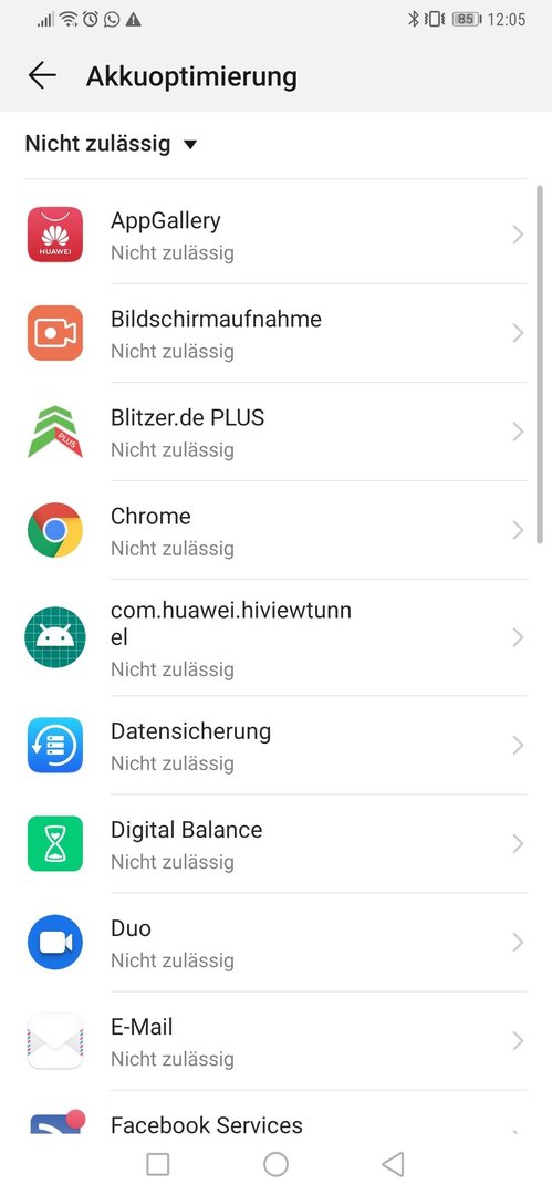

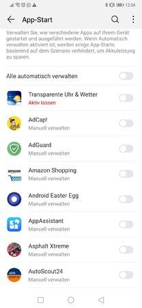

Hallo, nach einigen Tagen Verwendung ist mir aufgefallen, dass das Mate Anwendung welche minimiert wurden nach kurzer Zeit schließt.
Am meisten fällt es mir bei Chrome auf:
Ich habe Chrome offfen, wechsel zu eine anderen App (z.b Taschenrechner). Nach mehreren Sekunden wechsel ich wieder zu Chrome und das Fenster lädt neu.
Ebenso verhält es sich bei anderen Apps, ich wqr in einem Optionsmenü, Wechsel schnell wo anders hin, nach kurzer Zeit zurück und lande auf der "Startseite" der App.
Die automatische Verwaltung von Apps habe ich komplett deaktiviert.
Das schränkt die Multitasking Arbeit echt ein.
Hat jemand das selbe Problem oder evtl eine Lösung parat?

Es gibt 2 Schritte zu tun, um Apps aus dem Energiemanagement rauszunehmen:
1. Einstellungen / Akku / App-Start, dort die gewünschte App aus der automatischen Verwaltung rausnehmen
2. Einstellungen / Apps / Apps / rechts oben auf die 3 Punkte tippen / Spezieller Zugriff / Akkuoptimierungen, dort bei "Nicht zulässig" klicken und "Alle Apps" wählen, dann die gewünschte App suchen und von "Zulässig" auf "Nicht zulässig" ändern.
Man schaue sich nur mal die Apps an, die Huawei da selber auf "Nicht zulässig" hat, wie z.B. die E-Mail-App. Setzt man also selber eine eigene E-Mail-App z.B. von seinem Provider ein, dann wäre es allein da schon ratsam, die eigene App auch so einzustellen wie Huawei. Die werden sich schon was dabei gedacht haben :biggrin:
