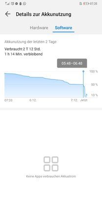

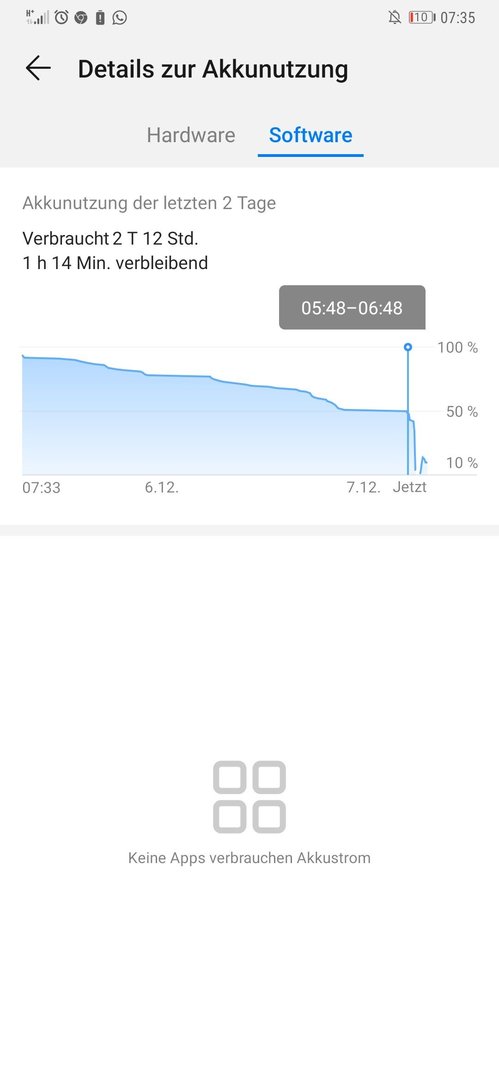

Hallo, habe seit ca 2 Wochen das mate 20 pro, soweit auch alles gut.
Vorweg: mit der Akku-Laufzeit im gesamten bin ich zufrieden, aber die Anzeige stimmt nicht. Ich habe das Phänomen, dass der Akku z.T. Bei angezeigten 50% noch gefühlte 5min läuft und dann das Telefon ausgeht. Heute morgen wieder passiert bei ca 43%, ab dann rapide abwärts.
Jetzt hatte ich es kurz am Kabel, bis 14% und jetzt läuft es noch wie man das eigentlich erwartet. Habe schon mehrfach von 100% komplett entladen und dann im ausgeschalteten Zustand wieder bis auf 100%, hat aber scheinbar nichts gebracht.
Die Anzeige hilft mir in der Form nicht viel, wenn das Telefon dann einfach ausgeht. Irgendwelche außergewöhnlichen Ereignisse gab es beim Entladen auch nicht. In dem Zeitraum werden nicht mal Apps als Verbraucher geführt.
Jemand eine Idee? Das trübt den Spaß am mate schon sehr..
Gruß, Philipp
Schau mal z. B. in AIDA64 unter "Akku" welcher Spannung dort angezeigt wird in diesen Situationen. Wenn aber ansonsten die Laufzeit passt ist ja ein Akkudefekt eher unwahrscheinlich.
Ansonsten würde ich hier wohl oder übel mal empfehlen das Gerät auf Werkseinstellungen zurück zu setzen.
Zunächst danke für die schnelle Antwort.
Bei aktuell 6% zeigt er 3,668V an, also durchaus schlüssig.
Das Problem ist, dass ich diesen Effekt nicht bewusst herbeiführen kann.. Wenn ich den ganzen Tag am Handy beschäftigt bin, scheint die Anzeige zu passen. Liegt das Handy 2 Tage mit geringer Nutzung (siehe Bild im ersten Post) rum, verbraucht es laut Anzeige extrem wenig und bricht dann ein.
Gibt es evtl eine App, die die Akku Daten rückwirkend anzeigen kann? Ich bin mir sicher, dass die Daten sowieso irgendwo in Handy vorhanden sind..
