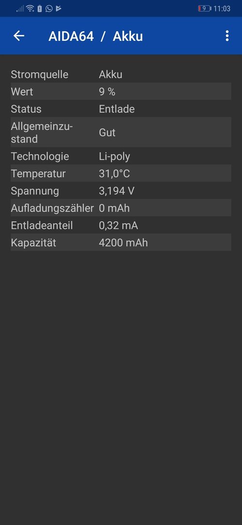

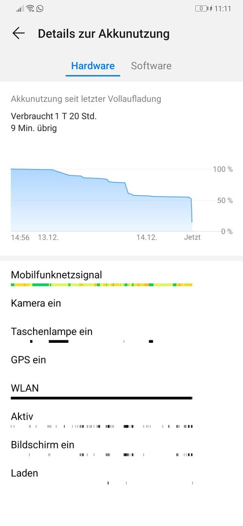

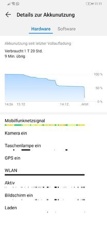

Ich habe folgendes Problem: generell bin ich mit der Laufzeit vom Akku zufrieden, i.d.r. komme ich auf 7-8h SOT, kein Wunderwerk, aber ok.
Nur leider stimmt meine Akkuanzeige überhaupt nicht..
Die Anzeige spricht von ca 50%, und mir bleiben teilweise 5min Laufzeit. Manchmal bricht das Telefon bei 50 ein, manchmal bei ca 40, manchmal bei 20.
Ein wirkliches Muster ist nicht erkennbar.
Jemand eine Idee?
Die Vorschläge von Huawei mit ausgehen lassen und komplett vollladen, erst dann einschalten, wurden schon mehrfach ausgeführt. Cache des Gerätes bereits 2 mal gelöscht, komplettes zurücksetzen ist auch bereits erfolgt. 3. Anbieter App (glaube es war Battery Calibration) wurde auch bereits versucht.
Bearbeitet von: Onslaught - Grund: Bild in den Anhang verfrachtet - Gruß Onslaught
Klingt für mich nach einem defekten Akku, hatte das Phänomen mal bei einem alten Akku. Könnte aber auch die Elektronik sein.
