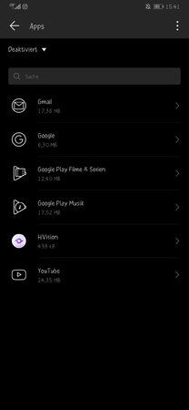

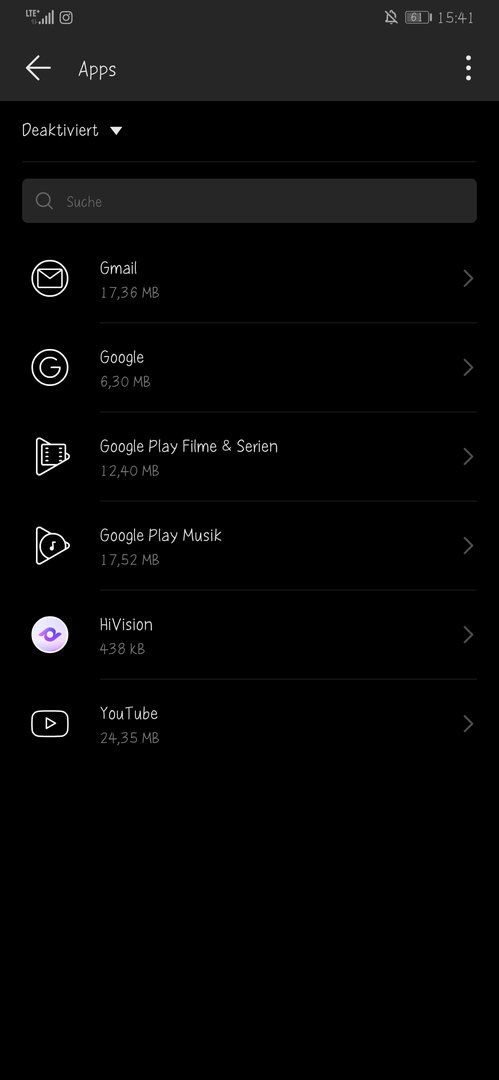

@Steve60 Das siehst du aber falsch

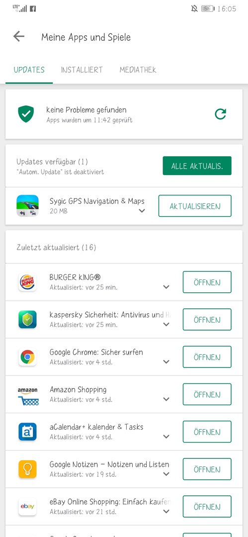

Dann zeig mal ein Screenshot von play Store / meine Apps und Spiele..
Sonst hast ein ganz besonderes mate 20 pro
@Steve60 Bitte
