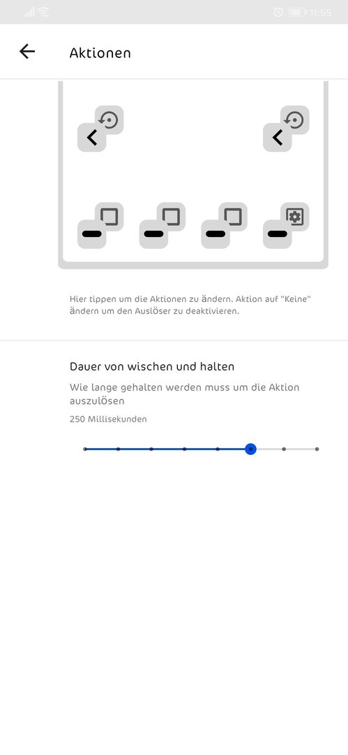

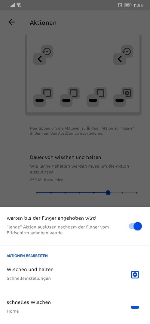

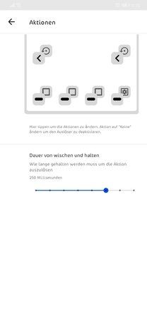

@Soulfly999 Doch geht, ich habe rechts unten swipe and hold und es kommen die Leiste runter...
@mista äh wie genau soll das gehen?
Screenshot_20190303_115530_com.fb.fluid.jpgScreenshot_20190303_115512_com.fb.fluid.jpg
@Soulfly999
Reaktionen: Soulfly999
Ach Du meinst mit Fluid, sorry stand ich auf dem Schlauch. Schaue ich mir mal an, danke.
