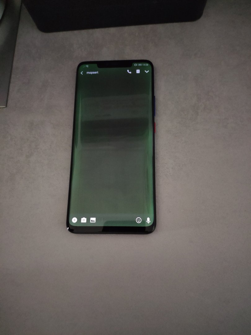

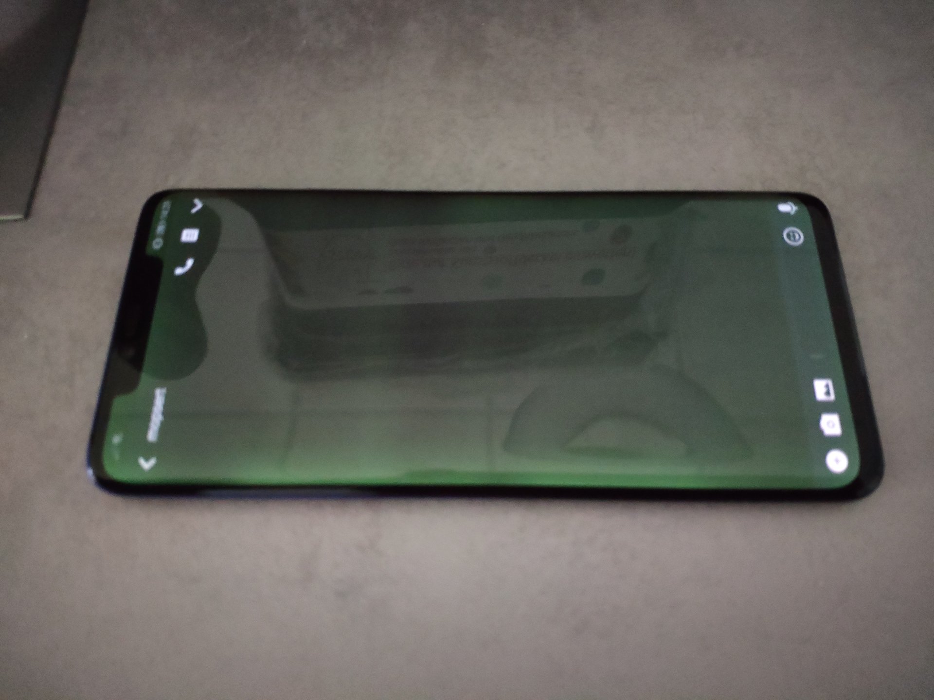

So, mein Mate 20 Pro hat auch einen Grünstich (LG Display). Ich hatte das die ganze Zeit mit einem ganz schwarzen Bild gecheckt. Da sah es gut aus. Mittlerweile weiß ich, dass es nicht ganz schwarz sein sollte. ;)
Gestern habe ich nämlich das "schwarze" Design bei der LINE App eingestellt und bin fast aus den Pantoffeln gefallen.
Ich habe den Support heute Morgen im Chat angeschrieben und mir wurde das Einsenden angeboten. Nachdem ich hier etwas nachgelesen habe, habe ich den Support eben nochmal angeschrieben und bezüglich des 1 zu 1 Umtauschs nachgefragt. Jetzt haben sie erstmal Bilder angefordert. Ich hab die zwei von oben geschickt. Jetzt bin ich mal gespannt.

Gekauft am 09.11. letzten Jahres. Ich hatte da von dem Problem gelesen und es eben mit einem wirklich komplett schwarzem Bild gecheckt. Da ist es mir nicht aufgefallen. Gestern war es dann wie eine Erleuchtung. Die Vermutung hatte ich schon, dass es nicht wirklich optimal ist, aber so krass hat es sich noch nicht dargestellt.
Ich versteh nur noch nicht, warum es bei einem schwarzen Bild nicht auffällt, aber bei einem Schwarzen Design schon?

Das schwarze Design in der LINE App ist halt eher grau als schwarz. Mit einem dunkelgrauen, fast schwarzen Bild fällt es auch eher auf. Ich habe beim Gerät selber ja das dunkle Design im Menü eingestellt. Da sieht man den Grünstich nicht.
So ganz versteh ich das ganze leider trotzdem noch nicht. Wieso sollte eine App Einfluss auf das glühen haben? Naja ich warte mal ab.
Gibts eigentlich auch LG Panels die nicht betroffen sind?
Besteht die Möglichkeit das Geräte die am 12.2. gekauft wurden vermehrt mit BOE ausgeliefert wurden? Oder hat Huawei da einfach nix dran geändert und verkauft auch die Fehlerhaften LG weiter.
Die Farbe hat den Einfluss! Dunkelgrau <-> Schwarz! Schwarz wird bei AMOLED ja grundsätzlich sehr gut dargestellt.
Ganz einfach: Bei OLED ist schwarz = schwarz, da die Pixel komplett ausgeschaltet sind. Entsprechend ist keine Beleuchtung aktiv und der "Gluegate" kann nicht auffallen. Bei Dunkelgrau sind die Pixel, also auch die Beleuchtung, aktiv und so sieht man auch den Fehler.
Deswegen ist OLED ja auch so beliebt, da Schwarz halt richtiges Schwarz ist und kein dunkelgrau, wie bei LCDs usw.
Die Pixel sind halt selber auch die Beleuchtung. Deswegen spart ein Darktheme bei OLED auch Energie, da weniger Display beleuchtet ist. Bei LCD/LED ist immer die Hintergrundbeleuchtung für das gesamte Display an und die Pixel sorgen nur für die Farbe
Reaktionen: mopsert, Pirrrlo, Sonic-2k- und 2 andere
@decorres
Danke, jetzt hab ichs verstanden, gut erklärt!
Reaktionen: decorres
@FlorianZ gerne ;)
Edit: dunkelgrau sieht man es übrigens am besten, da dann die geringe Beleuchtung nicht den Fehler "überstrahlen" kann. Umso heller das Display und die Farbe(zB Weiß) ist umso mehr überstrahlt die Beleuchtung die Farbverfälschung

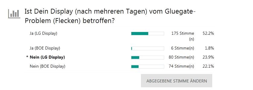

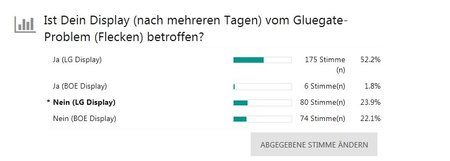

@Sonic-2k-
Kann ich nicht beurteilen.
Aber wenn ich in der Umfrage sehe, das 80 User mit LG keine Probleme haben.
Irren sich die 80?
[doublepost=1550085371,1550085063][/doublepost]Das Problem ist natürlich auch:
Wenn ich eine Lupe oder eine extra App brauche oder völliges dimmen usw um das rauszufinden, läuft was falsch .
Reaktionen: FlorianZ
@Akki10
Die Leute haben die Umfrage verwendet, wie der Fehler noch nicht sichtbar war. Wenn du das Gerät neu hast, ist der Fehler nicht vorhanden. Von daher finde ich die Umfrage nicht repräsentativ und weiter melden sich die Leute so gut wie nie schriftlich. Es gibt einen User, welcher sein Gerät seit Anfang November hat und sagt sein Gerät seit okay, aber sonst ist mir keiner bekannt. Desweiteren tauscht Huawei die kulant aus. Von mir wollte man nicht einmal ein Bild von dem Fehler oder sonstiges. Normalerweise werden bei einem Rückruf oder ähnlichen nur bestimmte Chargen akzeptiert die betroffen sind. Bei Huawei wird getauscht, wenn man sagt der Fehler sei vorhanden ohne dies abzulehnen. Allein dies nehme ich schon als Indiz fur meine Aussage.
Reaktionen: romeon
Hab ich ein Glück, mein neues Gerät hat ein BOE Panel :]:]:1f44d:
Reaktionen: The_Rock01
Na dann viel Spaß, bin gespannt ob du beim Mate bleibst
Nochmal wechsle ich nicht zum Iphone zurück. Hab mit dem gesparten Geld langfristig anderes vor.
Sehe ich nicht so. Da man seine Bewertung ändern kann, wenn der Fehler "später" kommt.
