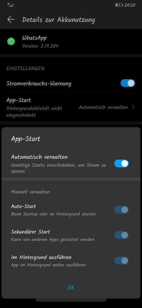

@almalama
Das ist aber nicht die Akkuoptimierung.

@rene3006 ich weiß aber ich wollte noch eine weitere mögliche Lösung aufzeigen.

Vermutlich ist das hier gemeint:
Einstellungen -> Apps -> Apps -> 3 Punkte (oben rechts) -> Spezieller Zugriff -> Akkuoptimierung
Da sollte WhatsApp auf "nicht zulässig" stehen.
