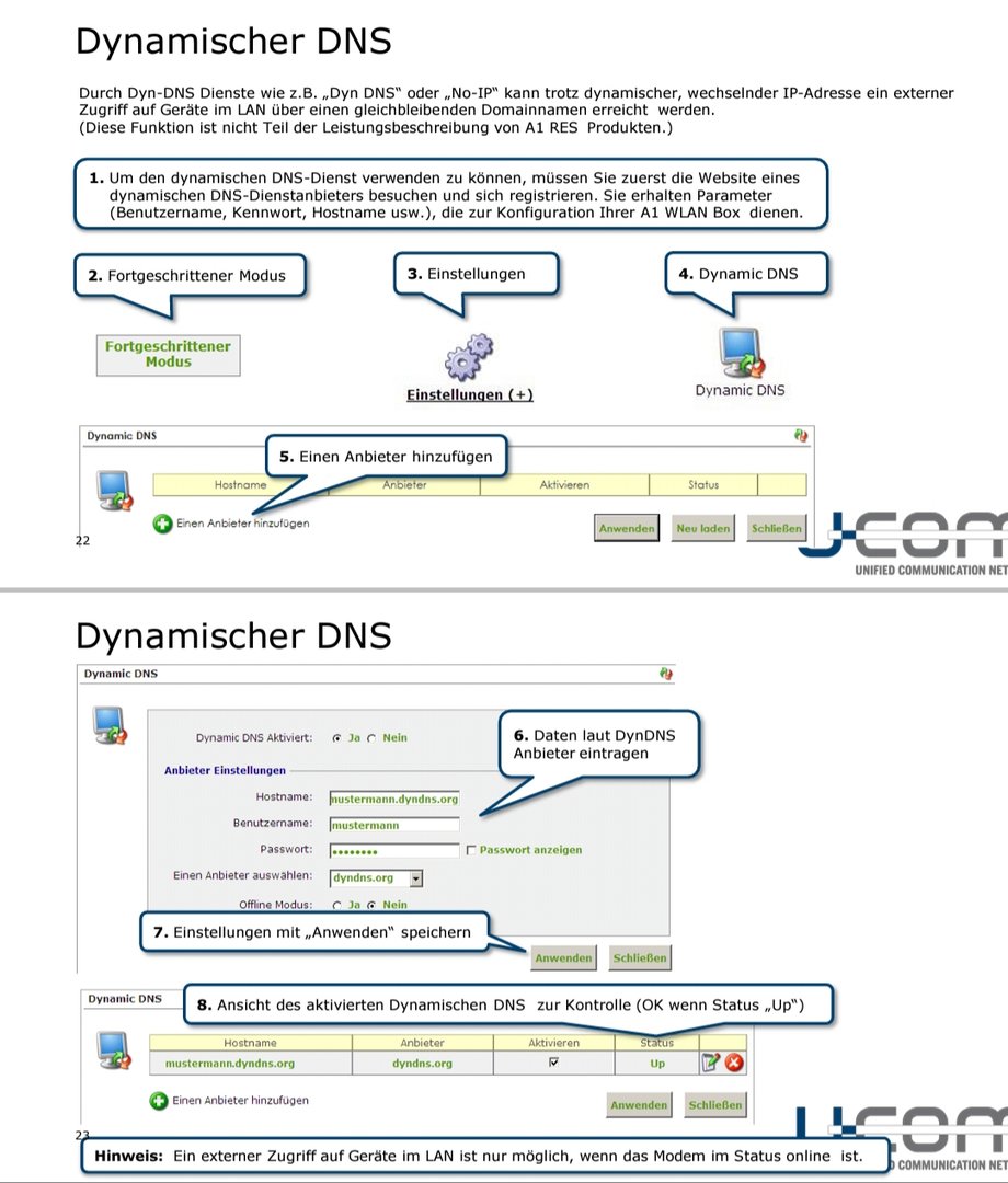

Ich kann bei mir nur den Hostname eingeben
Entweder hast du eine kastrierte Box oder du kannst die Anleitung nicht lesen. Den DHCP Server erreichst du im fortgeschrittenen Modus. Aber das Beste wäre, du laesst es sein, mir scheint, du kennst dich mit IT bzw. deinem Netzwerk überhaupt nicht aus.
Guck doch selbst in die Anleitung, auf der letztes Seite steht "Dynamischer DNS" (welche die einzige überschrift ist, wo DNS drin steht) darunter steht "Hostname", "Benutzername" usw.

@Andyjdj
Hier DNS
@Astronaut2018 Während deine Fritzbox nur mit einem IGMPproxy Multicast kann, hat die A1mit dem PIM deamon ein fortschritlichers Protokoll. Die A1 wird in Österreich benutzt. Aber wir sollten hier keinen Vergleich anstellen. Ich habe z.B. ein Modem und dahinter einen dedizierten Router, dessen Ethernet Ports ich frei konfigurieren und nach belieben mit Interfaces beschalten kann, eine frei konfigurierbare Firewall usw. meine AP erreichen einen Durchsatz da träumst du von. Also hat jeder was er braucht, ich käme z.b nie auf die Idee dir mein Equipment u empfehlen.

Astronaut2018 schrieb:
Danke, aber das habe ich selbst gesehen und ich kann da auch keine IP eintragen sondern nur den Hostname! Das verwirrt mich deshalb ein bisschen 😅
Ich kann an meiner FritzBox DNS für IPv4 und IPv6 separat einstellen und habe Google DNS genommen und daher ist es jetzt stabiler.
Geh auf die Geräteseite Installation Internet und dort oben links auf fortgeschrittener Modus. von dort kommst du auf die W-Lan einstellungen und auch zur Konfiguration des DHCP servers, und den DNS Einstellungen. Du bist beim dyn DNS, oder DNS über TLs das ist was anderes. @Andyjdj Ups, ich sehe gerade die Box ist dicht du hast nur die Provider DNS zur Verfügung, die sind fest eingestellt.
Ich war in diesen Einstellungen schon und dachte, weil ich nichts umstellen konnte (wie du geschrieben hast), dass es falsch ist
