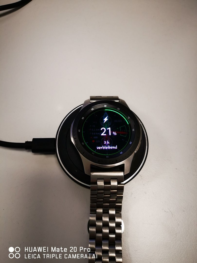

Mit einem externen QI-Ladegerät geht es, mit dem Mate habe ich es aber auch noch nicht geschafft.
Die Galaxy Watch hält sich, wie auch ihr Vorgänger die Gear S3, nicht an den QI Standard. Ein Versäumnis von Samsung. Meines Wissens musst du dann echt Glück haben, wenn du einen Drahtlos-Lader gefunden hast, der damit funktioniert. Mit meinem Teil (Ikea zum Festeinbau) für das M20P funktioniert es nicht. Welchen Lader sieht man da auf dem Foto?
