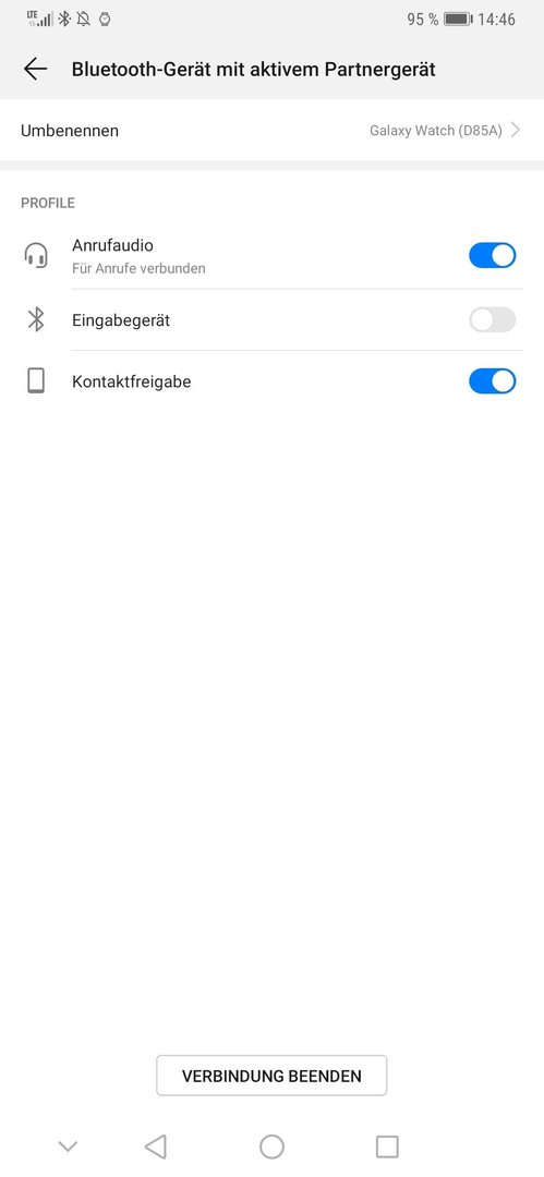

Wie sehen denn Deine Bluetooth Einstellungen der Galaxy Watch aus?
Kannst Du vielleicht einen Screenshot machen?
So
ok, vielen Dank ... bei mir ist bzw. war "Anrufaudio" nicht aktiviert.

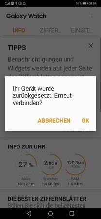

Hallo liebe Watchgemeinde!Ich bin ganz neu hier und weiß nicht,ob ich gerade hier richtig bin...Ich habe ein großes Problem.Ich habe eine Galaxy watch 46 mm Lte.Ich habe zeitgleich das neue Huawei Mate 20 pro in Benutzung.Ich kann sie aber nicht koppeln,soll heißen,die Wearapp schmiert sofort ab,sobald ich in ihr auf mit watch verbinden gehe...Plugin und Samsungservice habe ich gleich mitinstalliert,da es mir laut App empfohlen wurde.Also ich kann die beiden Geräte nicht miteinander nutzen,lediglich die Galaxywatch als Standalonegerät.Huawei schiebt es auf Samsung und Samsung auf Huawei...Kann mir jemand helfen?Ich weiß echt nicht mehr weiter...Danke im Voraus.

[doublepost=1541892082,1541891337][/doublepost]Also diese Meldung bekomme ich und anschließend schmiert wearable ab....

Diese Kombination an Geräten habe ich auch. Manchmal tut sich das automatische Verbinden über Bluetooth etwas schwer aber allgemein funktioniert es. Ich würde die Apps nochmal de- und dann neu installieren und die Uhr nochmal zurücksetzen, musst du ja sowieso.
