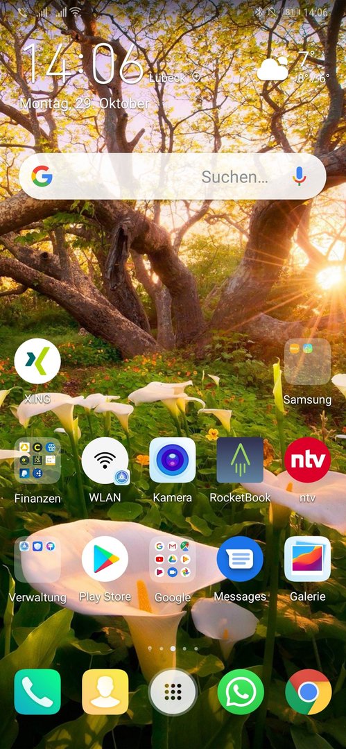

@Timm
Oben links siehst du das Symbol.
Reaktionen: meanyx
Danke dir! Dann muss das ja an der Telekom liegen. Bei o2 fehlt das Symbol bei mir. Kann aber Wifi-Calling (steht in der Benachrichtigung zum laufenden Gespräch) und VoLTE (bleibe während des Gesprächs im 4G-Netz) nutzen.
