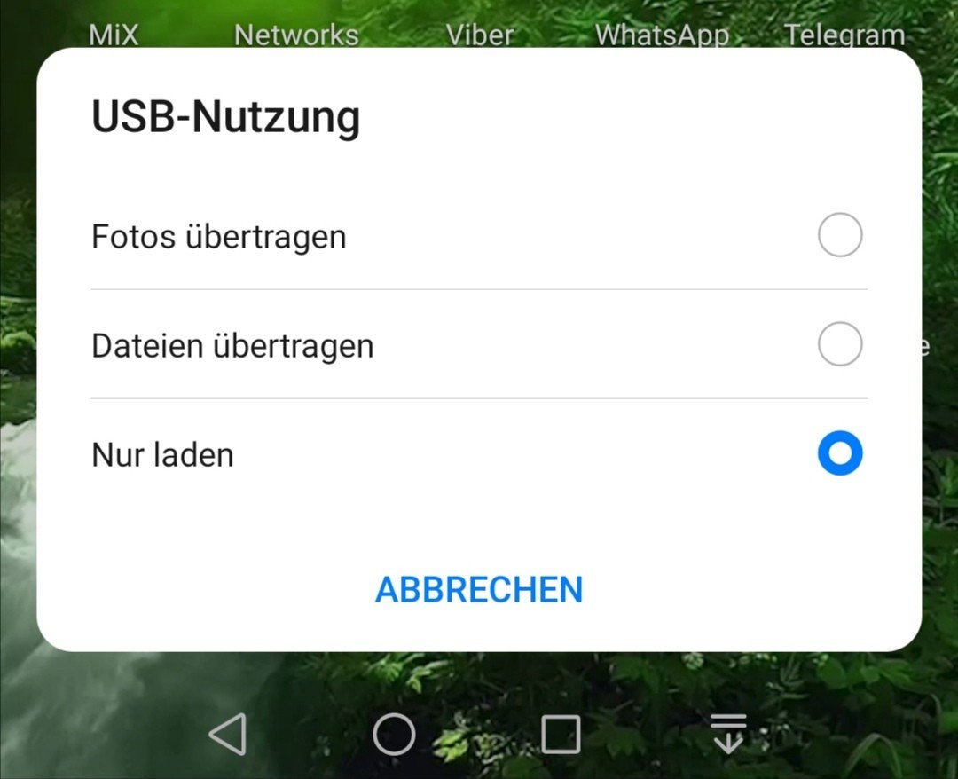

verbinden, indem man die Leiste runter zieht und von Laden umschält auf Dateien übertragen. Und genau das ist das Problem.
Wenn ich die Leiste runter ziehe, ist da gar nichts. Es fehlt die Möglichkeit, von nur Laden auf irgendwas anderes umzuschalten.

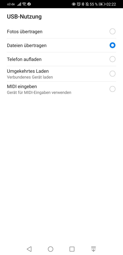

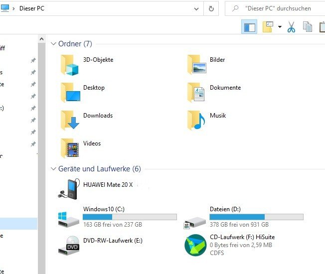

12) - Erste jetzt Dein Mate 20 X per USB mit dem PC/Notebook verbinden. Wenn am Handy Display nach Anstecken des USB-Kabels abgefragt wird, wie Du das Handy verbinden möchtest - dann auf Dateien übertragen klicken bzw. Punkt rein machen. Normalerweise sollten drei Optionen verfügbar sein - standardmäßig ist der Punkt in "Nur laden" - dann sollte es den Punkt "Fotos übertragen" und "Dateien übertragen" geben - hier den Punkt rein. (siehe auch Screenshot) Wenn von Windows über Benachrichtigung eine Anfrage kommt, wie mit dem Gerät umgegangen werden soll - dann "Im Explorer öffnen" auswählen.
Optional: Am Handy kann man auch im Benachrichtigungsbereich auf die USB-Einstellungen klicken - dort steht z.B. "Dateiübertragung per USB" - für weitere Optionen tippen- dort steht dann: USB-Nutzung - siehe Screenshot - 5 verschiedenen Optionen.
13) Warten bis HiSuite die erforderlichen Treiber installiert hat - kann ein paar Minuten daueren. Sollte am Display (dieses sollte entsperrt sein) - die Fingerabdruck des RSA-Schlüssels Abfrage - wie am Screenshot - kommen, dann Häkchen rein und mit ok bestätigen

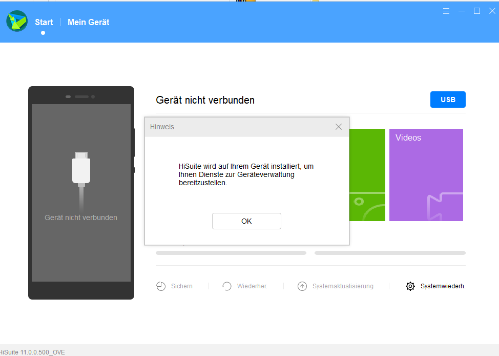

14) HiSuite am PC will die App "HiSuite" am Handy installieren - siehe Screenshot - mit ok bestätigen und auch am Display des Mate 20 X gucken, ob dort eine Zustimmung abgefragt wird - und wenn - dann zustimmen und mit ok bestätigen.

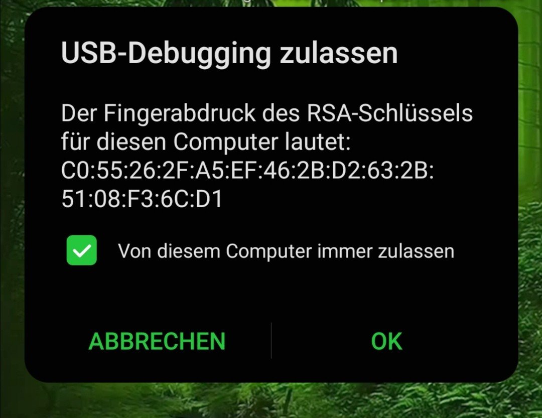

15) Weiter auf das Display gucken - und dort alle Berechtigungsanfragen zulassen bzw. tun, was abgefragt u. vorgeschlagen wird.
16) Der Code, welcher am Handy von der HiSuite App generiert wird in der HiSuite am PC eingeben - nun sollte die Verbindung stehen und außerdem sollte im Windows Explorer zusätzlich der interne bzw. externe Speicher angezeigt werden - auch wenn Du die HiSuite schließt.
Gibt es eine Möglichkeit, dass ich den Benachrichtigungsbereich mit den USB Einstellungen sonst irgendwie erzwingen kann?
Denn wenn ich den Benachrichtigungsbereich von oben nach unten öffne, ich sehe nichts mit USB Einstellungen.

@Aku1 Du kannst alternativ in den Entwickleroptionen - USB Konfiguration auswählen - von "Nur Laden" auf "MTP" (Media Transfer Protokoll) umschalten.
Bzw. auch in die Suchleiste von Einstellungen "USB" eingeben um in entsprechende Menüs zu gelangen.

Ich kanns kaum fassen, aber mein Handy hat wieder eine Verbindung zum PC. Bin echt happy, dank eurer aller Hilfe👏, insbesondere dem großen Einsatz von tecalote. Ganz genau weiß ich nicht, was jetzt den Ausschalg gegeben hat, aber vielleicht wurde es dem Handy nun zu viel und es gab sich geschlagen.😊
tecalote schrieb:
USB Geräte für den Vorgang alle abstecken - nichts sollte verbunden sein.
Vielleicht gab das den Ausschlag, denn natürlich hatte ich noch viele andere USB Geräte angeschlossen.
Ich bin euch sehr dankbar. Tolles Forum hier.
