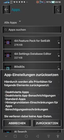

Dann geh mal
Einstellungen
Apps
Apps
3punkte
Einstellungen zurück setzen.
Das kein Werksreset
Hm…was haben die Symboltasten mit Apps Einstellungen zurücksetzen zu tun?
Dann muss ich ja wieder alles neu einstellen, wenn ich das jetzt machen sollte?
@Rieselrass
Gab da öfter Probleme und hat oft geholfen.
Ev blockiert eine App die Anfrage der Navileiste.
Kann auch an Bedienungshilfe liegen falls aktiv.
Sonst mach mal bitte einen Wipe Cache in der Recovery
