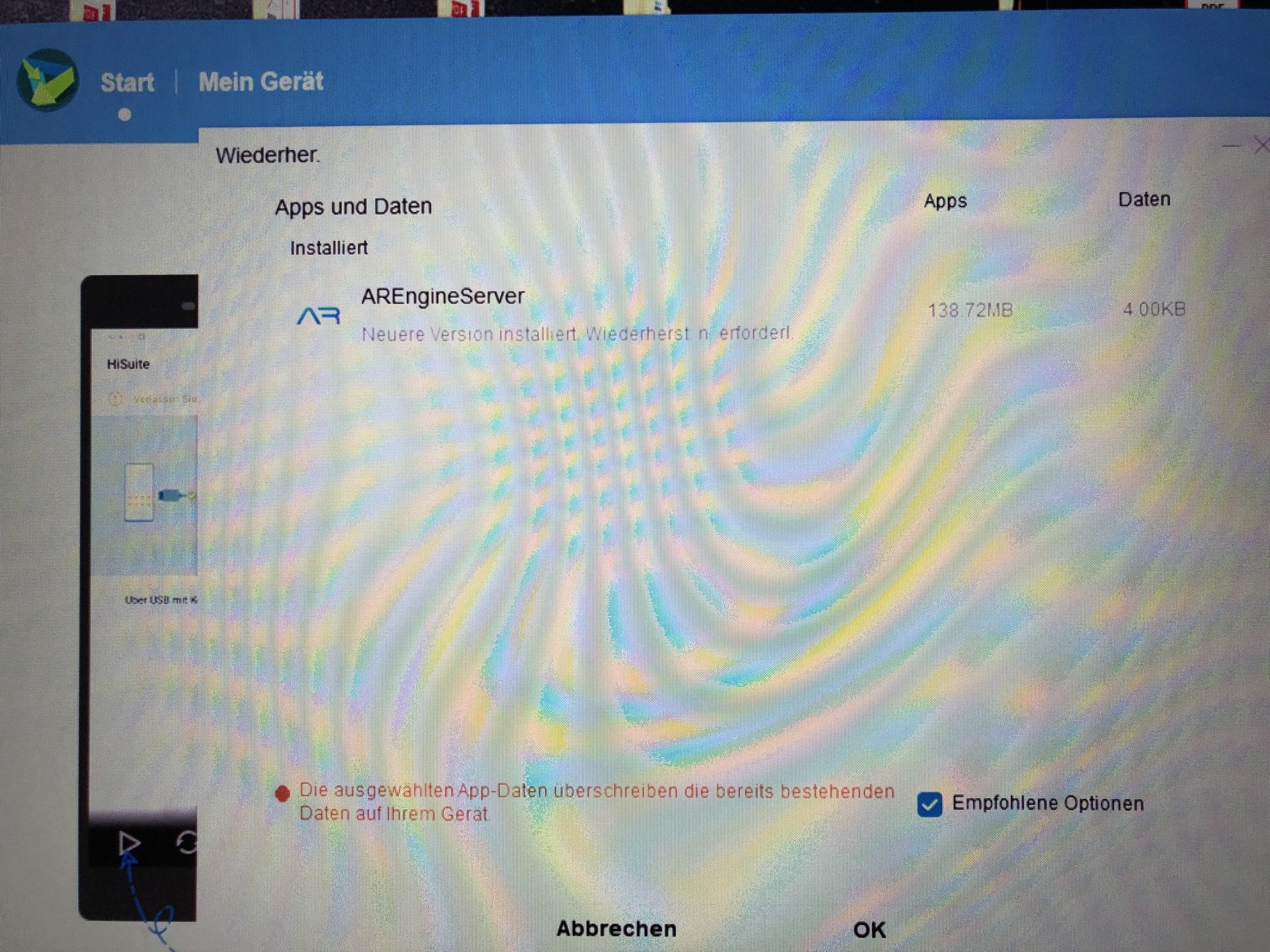

Heute das Mate Pro von MM erhalten und schon gleich ein Problem bei der Herstellung des Backups.
Das ganze "out of the box" gemacht und nur das nötigste bestätigt.
Im Backup das ich nun mehrfach im Download hatte sollten doch eigentlich 2 Apps sein, Richtig?
Bei mir in der Auswahl "Apps und....." wird nur 1 App angezeigt und das ist die AREngineServer App.
Die App mit dem blauen G wird nicht hergestellt bzw im Restore gar nicht angezeigt.
Hat einer einen Tipp?
Bild........Dazu.....
Versuch es über einen USB-Stick. Über die HiSuite hab ich noch bei keiner Anleitung gesehen.
Reaktionen: HD2 User
Ok, danke....Ich werde das versuchen.
USB Stick wird nicht erkannt, bzw. lässt sich die option zur Datenübertragung zwar im Pull Down Menü aktivieren springt aber auf Umkehrladung zurück.
Bei einem USB-Stick brauchst du im Pulldown nichts einstellen. Wichtig ist ob er im Dateimanager verfügbar ist.
Das Backup muss von dort stattfinden. Also der entsprechende Ordner liegt dort.
Der dritte Stick hat funktioniert!
Alles Paletti - lief alles durch, Google Dienste laufen.
