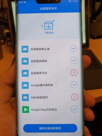

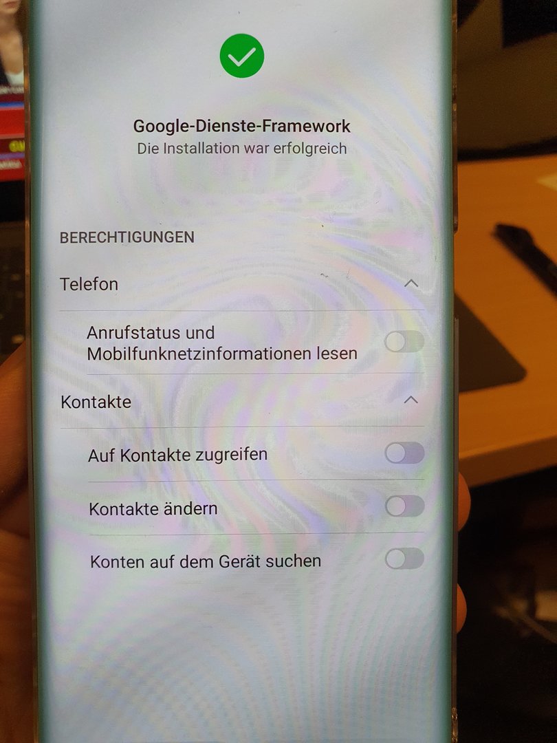

Erstmal danke für die Hilfe. Egal was ich probiere keine variante Klappt. Was mir auffällt ist, das bei dem installieren der Apps alle Berechtigungen ausgeschaltet sind. Wie gesagt, als ich das Handy schon ausgepackt habe ging der Playstore nicht.
und in der G App sind nicht alle kreise grün. Zwei sind rot

hast du die App mal komplett gelöscht und neu installiert? danach ging es bei mir einwandfrei
Hab ich auch gemacht ändern tut sich aber nichts. Ich habe echt alles probiert ist irgendwie Komisch.
Also ich hab gestern abend mir nen Mate 30 Pro günstig geholt. Methode von Huaweiblog genutzt. Am Anfang wollte der Playstore auch net, wenn man ihn öffnet und nicht anmelden kann, geht mal oben rechts glaube auf 3 punkte war es und dort auf updates und diese machen. danach konnte ich mich anmelden.
Und mit den Rechten bei allen googleapps hatte ich auch, hab dann manuell allen apps die rechte gegeben. Dauert zwar ne weile aber nun läuft alles was ich brauche :)
