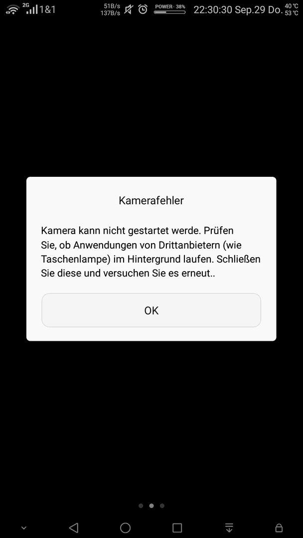

Gerade zufällig aufgefallen beim Zugriff auf die Kamera direkt aus Whatsapp heraus. Woran könnte das liegen? Ist mit Link2SD zur Systemapp umgewandelt worden.
Wie sieht es mit den WA Berechtigungen aus?
Das Problem hatte ich noch nicht.
Läuft jetzt. Berechtigungen waren laut Berechtigungsmanager EMUI alle aktiv. Reinstall und nochmalige Umwandlung in Systemapp hat das Problem gelöst. :D
