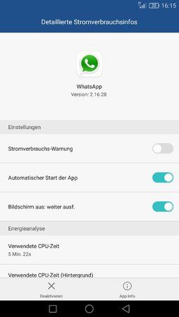

Liste erweitert um:
11. Telefonmanager - > Akkumanager - > Verbrauch und dann in die App die pushen soll. Dort alle Haken auf "an" setzen ;)
So sollte es aussehen.
