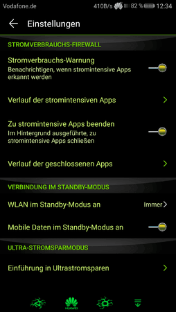

Hast du auch unter speziellen Zugriff die akku optimierung ignorieren für die besagte app eingestellt.?Und das ausgeschaltet Stromintensive apps beenden?

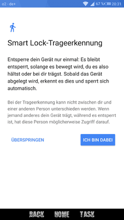

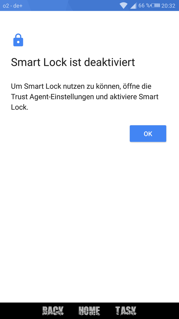

Ab und zu bekommt man ja Tipps oberhalb von den Einstellungen.
Habe jetzt Trageerkennung stehen. Das kannte ich nicht.
Laut Anleitung steht. " Das Handy bleibt so lange entsperrt wie es bewegt wird" vielleicht hilft das manche die Probleme haben beim Tracken.
Habe es nicht ausprobiert wie es funktioniert muss aber irgend was mit Google zutun haben.
Bearbeitet von: Miss Montage - Grund: Screenshots verkleinert. Gruß, Miss Montage
