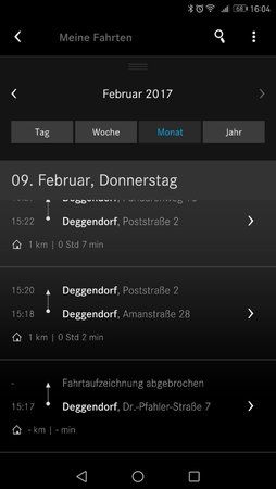

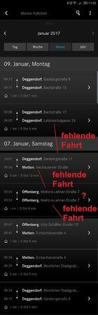

Im Endeffekt sieht das ganze dann so aus...
Trotz allen Modifikationen wird die App durch den "zurück Button" (Dreieck unten links - NAVI Key) geschlossen. Diese Frage hatte ich schon einmal gestellt, aber leider keine Antwort darauf erhalten... --> Probleme mit Push Notifications
Folgende Szenarien:
- Ich starte die App, diese braucht ein paar Sekunden bis diese aktiv ist. Ich betätige den Homebutton (Kreis in der Mitte) und springe in den Startbildschirm. Ich starte die App erneut und diese ist sofort aktiv und muss nicht geladen werden.
- Ich starte die App, diese braucht ein paar Sekunden bis diese aktiv ist. Ich betätige den Tasker (Quadrat recht) und lösche den aktiven Speicher mit de Klick auf das Abfalleimersymbol und springe in den Startbildschirm zurück. Ich starte die App erneut und diese ist sofort aktiv und muss nicht geladen werden.
- Ich starte die App, diese braucht ein paar Sekunden bis diese aktiv ist. Ich betätige den Zurückbutton (Dreieck links) und springe in den Startbildschirm. Ich starte die App erneut und diese lädt komplett neu.
Jetzt meine Frage... Ist da so gewollt oder ein Fehler in Android oder EMUI?!? Fakt ist, beende ich die APP mit dem Zurückbutton, wird die App komplett geschlossen und es erfolgen keinerlei Aufzeichnungen.

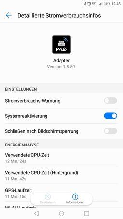

Ich kann auch gerne nochmal alles zusammenfassen was ich bereits ein- bzw. umgestellt hatte.
- Keine Backups eingespielt, immer neu installiert. (funktioniert bei dieser App sowieso nicht)
- unter Einstellungen/Mehr/Mobilfunknetz/Mobile Daten immer aktiviert (Regler nach rechts) auf an.
- Einstellungen/Apps/Einstellungen/Spezieller Zugriff/Akku-Optimierungen Ignorieren/auf - zulässig
- Einstellungen/Apps/Einstellungen/Spezieller Zugriff/Systemeinstellungen ändern/Systemprozesse anzeigen/wird nicht aufgeführt
- Einstellungen/Akku/Apps nach Sperren schließen/jeweilige App auf aus (Regler nach links)
- Einstellungen/Akku/ Nix Stromsparmodus oder Ultra (beide Regler auf links)
- Im Tasker (Quadrat in der Navileiste)/ die Apps mit einem Vorhängeschloss gesichert
- Einstellungen/Akku/Zahnrad oben rechts/Zu stromintensive Apps beenden--> Regler links, auf aus.
- Unter Einstellungen/Akku/Zahnrad oben rechts/Verlauf der geschlossenen Apps wird nichts angezeigt - Anzeige bleibt leer
Einstellungen/Benachrichtigungs & Statusleiste/Benachrichtigungsverwaltung/adapter (so heisst die app)
Benachrichtigung zulassen - aus (Regler auf links)
Einstellungen/Apps/Adapter (Name der App)/Akku/Systemreaktivierung auf an (Regler auf rechts)
Trotzdem macht die App nicht das was sie sollte und wird willkürlich geschlossen. ich merke das immer daran, das die App ein paar Sekunden nach dem Aufrufen braucht bis diese nach dem Ladebildschirm angezeigt wird. Ansonsten ist die App sofort verfügbar sobald das Icon angetippt wird.

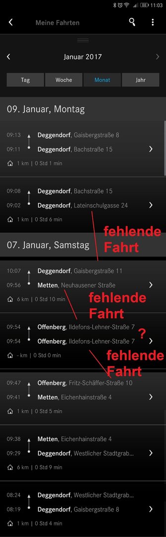

Nach guten 4 Wochen nach dem Update auf die B138 artet das ganze komplett aus... Die App schließt sich nach teilweise schon 5 Minuten und zeichnet keine Fahrten mehr auf oder bricht die Aufzeichnung einfach ab, wie hier schön zu sehen ist.
Alle durchgeführten Modifikationen bringen hier leider überhaupt nichts und das Smartphone gaukelt noch einem vor, das die App aktiv ist - siehe folgendes Video
Schließt sich die App, zeichnet sie natürlich keine Fahrten auf oder bricht die Aufzeichnung ab...

Die Adapter App von Mercedes hat den Button "Systemreaktivierung", was man auch weiter oben gut erkennen kann --> Apps werden im Hintergrun geschlossen - fehlerhafte Aufzeichnungen
Ansonsten hat die Adapter App alle Zugriffe was ein modernes Smartphone bietet...
