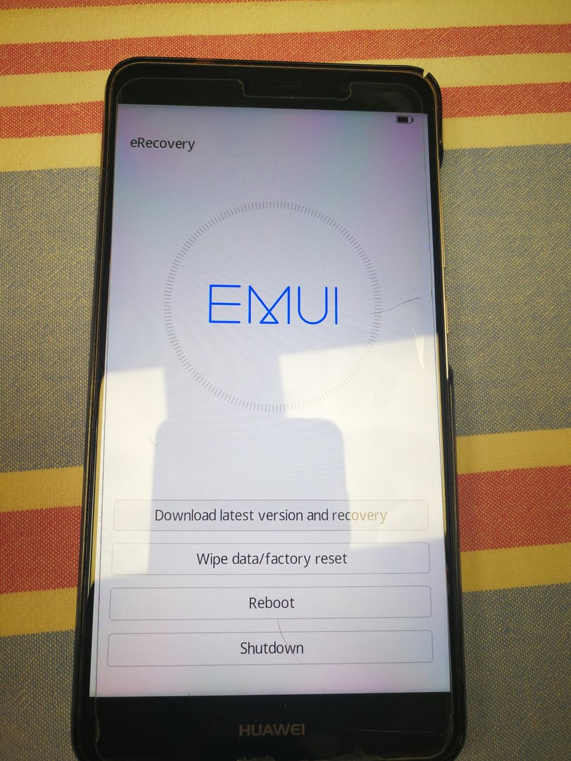

Ich kann wieder etwas erkennen und sehen das Display funktioniert wieder, leider komme ich aber nicht mehr zu meinem Home Screen? sondern ich werde irgendwie auf etwas umgeleitet die sich eRecovery nennt?
In der Mitte befindet sich ein Kreis darin steht EMUI, und weiter unten habe ich dann 4 Optionen zur Verfügung
1. Download latest version and recovery
2. Wipe/data/factory reset
3. Reboot
4. Shutdown
Egal was ich mache ich komme bzw. werde immer hierher weitergeleitet mehr geht da nichts.

Mich interessiert folgendes:
Wie sieht das eRecovery optisch aus, alles mit weißem Hintergrund und mit schwarzer Schrift oder alles mit schwarzem Hintergrund und mit weißer Schrift?
Daran kann man auf einen Blick erkennen, ob es sich um Android 9 oder 8 handelt..

Das eRecovery Modus sieht bei mir exakt so aus...
@Aniela Das ist das eRecovery von Android 9.
Demnach muss man es mit einer Service Repair Firmware versuchen, die Du über die dload Methode flashen kannst.
