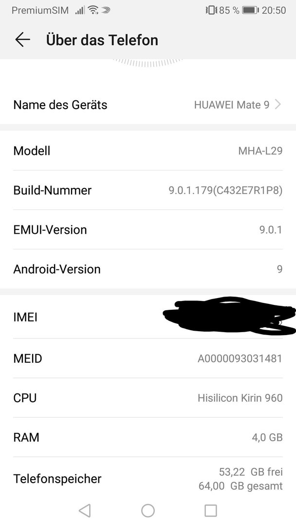

Vielen Dank für deine Rückmeldung, zu aller nächst ist der Updateprozess von der B379 geglückt, installiert ist nun die B179 mit dem Sicherheitspatch vom 1.4.2019. Das Lustige ist die B158 wurde mir von der Ausgangsfirmware B379 garnicht erst zum Download angeboten, weder über Hi-Care noch über die Systemaktualisierung auch nicht über HiSuite. Die B179 ist jetzt installiert, und es traten beim Installationsprozess keinerlei Probleme auf, werde aber noch einen Factory Reset vornehmen zur Sicherheit.
[doublepost=1558033068,1558032820][/doublepost]Die B158 ist mir garnicht erst zum Download mehr oder weniger angeboten worden, daher der direkte Sprung auf die B179 wie eben beim Mate 9 des Users sombra, der ja auch den direkten Sprung von der B379 auf die B179 gemacht hat. Eine Frage hätte ich bezüglich zukünftiger Updates empfangend über OTA,das ich die B179 nun quasi manuell geflasht habe wird für den Empfang der Updates über OTA jetzt kein Problem sein oder?

@Aminator Schön, dass es geklappt hat. OTA funktioniert trotzdem!
