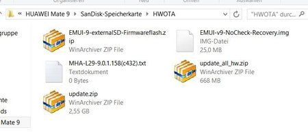

  • Entpackt die zip am PC - sie enthält den Ordner HWOTA. Diesen Ordner kopiert ihr auf die externe SD Karte, so wie er ist!
  • Auf der SD Karte befindet sich nun also der Ordner HWOTA im Hauptverzeichnis, ohne Unterordner. Bitte "HWOTA" oder die Dateien in dem Ordner nicht umbenennen, sonst greift das Skript nicht.
Der Ordner HWOTA beinhaltet:
  • EMUI-9-externalSD-Firmwareflash.zip
  • EMUI-v9-NoCheck-Recovery.img
  • update.zip
  • update_all_hw.zip
  • eine Textdatei mit der Bezeichnung der Firmware

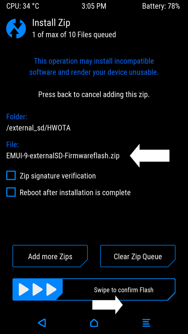

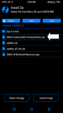

  • Install Button drücken, dann links unten "Select storage /den Speicher "Externe SD auswählen"
  • Zum Ordner HWOTA navigieren - dort seht ihr dann u.a. die EMUI-9-externalSD-Firmwareflash.zip
  • Ihr wählt nur die EMUI-9-externalSD-Firmwareflash.zip aus und schiebt den Balken unten nach rechts (swipe to confirm) um ausschließlich diese eine zip Datei zu flashen

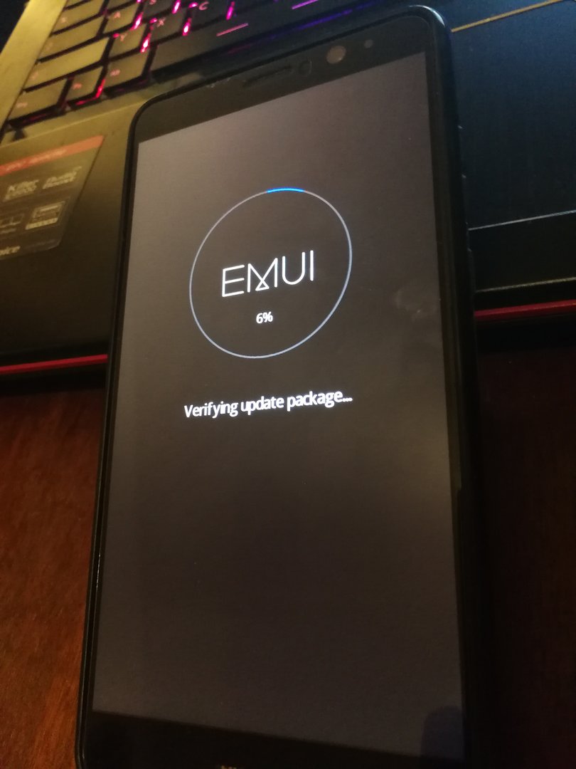

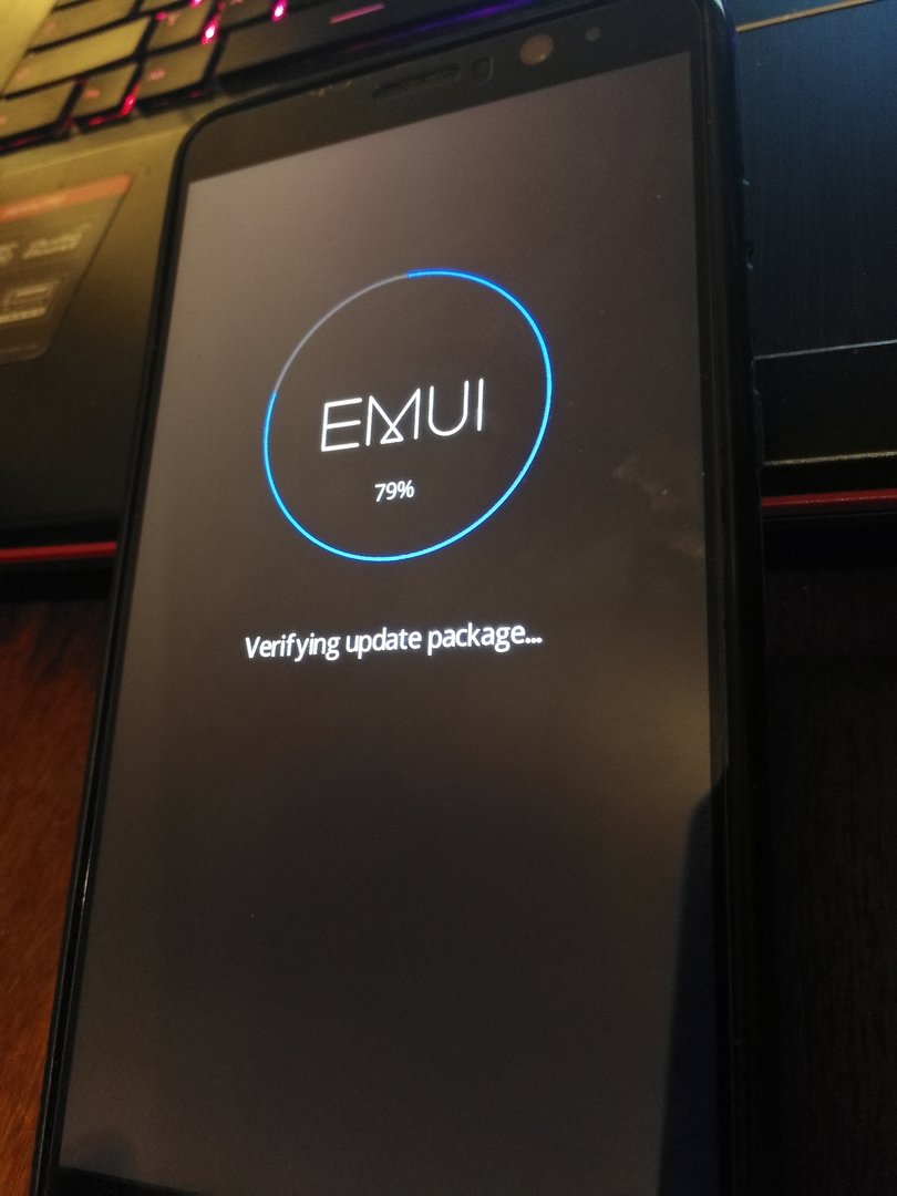

  • Das Mate 9 macht selbständig einen Reboot, verweilt dann eine Weile (gefühlt ein bis zwei Minuten) - in dieser Zeit wird das EMUI-v9-NoCheck-Recovery automatisch geflasht und die Firmware zip Dateien automatisch in den Cache geladen.

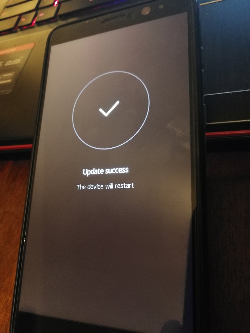

  • Dann startet das Update mit dem EMUI Recovery und läuft langsam bis zu 100% durch
  • Danach erfolgt automatisch ein Neustart ins System
