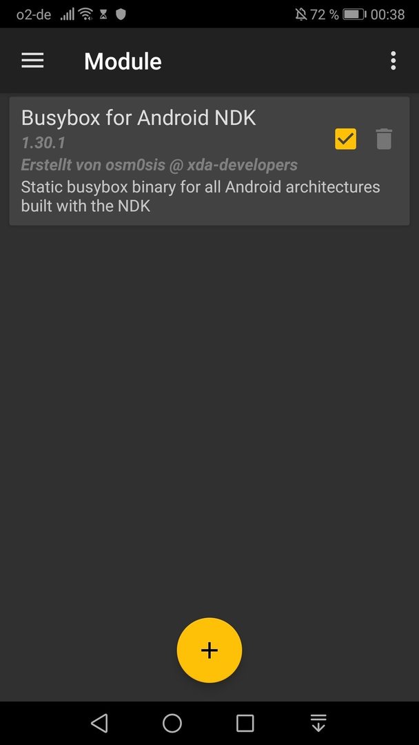

  7. Nun die MagiskManager.apk installieren. Installation zulassen! Wenn die Installation beendet ist, Magisk Manager noch nicht öffnen.

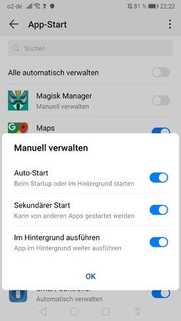

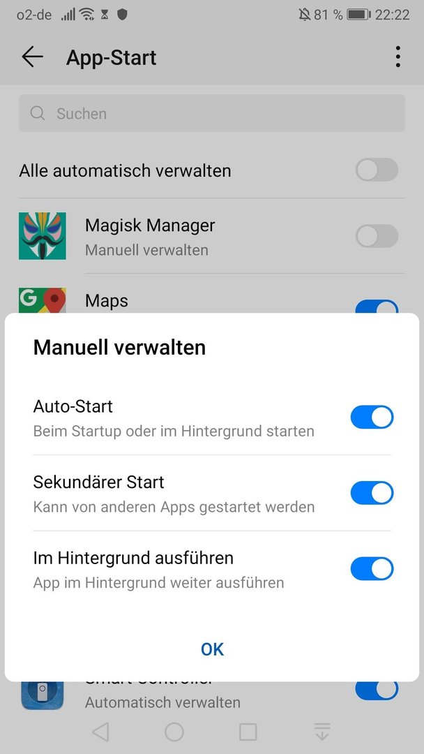

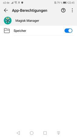

  8. Erst in das normale Einstellungsmenü gehen: Einstellungen/Apps/Apps/MagiskManager - Berechtigungen: Speicher aktivieren! Danach Einstellungen/Akku/App-Start - Magisk Manager und die automatische Verwaltung deaktivieren. Danach poppt ein Fenster auf, wo ihr alle drei Optionen aktiviert lässt: Auto-Start, Sekundärer Start und im Hintergrund ausführen!

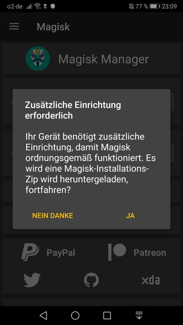

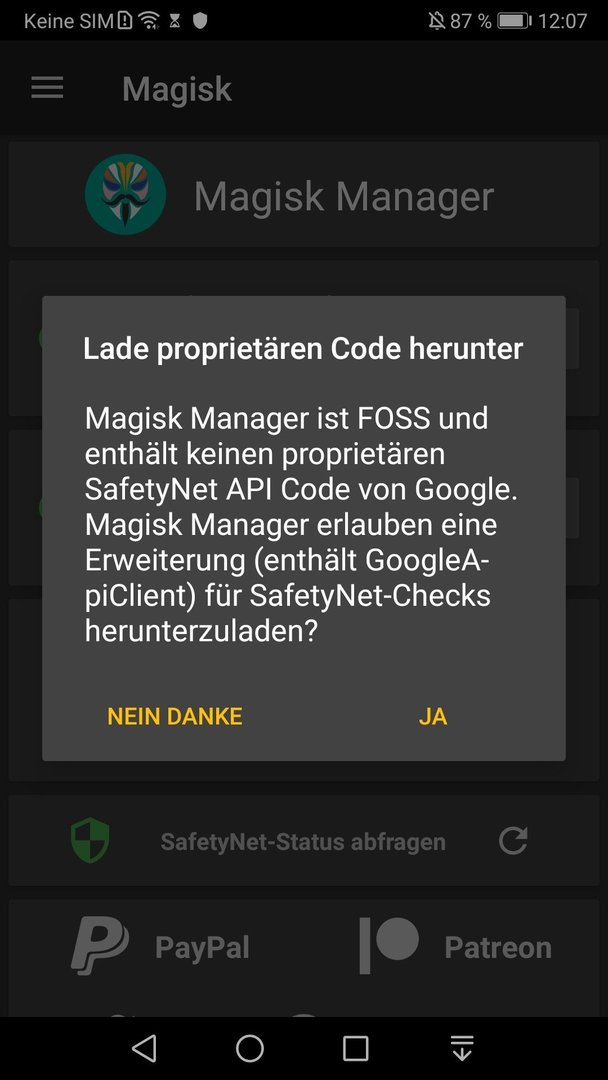

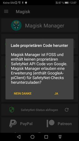

  9. Nun MagiskManager öffen. Wenn Magisk Manager anzeigt "Magisk ist nicht installiert - dann NICHT nochmal die gepatchte recovery_ramdisk flashen, sondern einfach nochmal mit Einschalt-Taste und VOL+ neu starten (wie vorhin beschrieben) - oder mit adb (adb reboot recovery) ins System neu starten.
  10. Wenn ihr vorher jedoch alles richtig gemacht hat, oder ihr nochmal gestartet habt, fordert Euch Magisk Manager nun zu einem Update auf (durchführen!) und danach werdet ihr noch aufgefordert, von Magisk eine "Umgebungseinrichtung" für das ordnungsgemäße Funktionieren durchzuführen. Mit ja bestätigen.

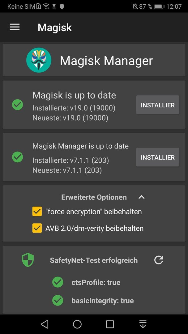

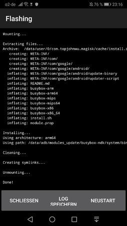

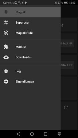

  11. Nun sollte Magisk richtig eingerichtet sein. Geht nun links im Menü des MagiskManagers auf Download, gebt als Suchbegriff: Busybox ein, dann sollte: Busybox for Android NDK by osmosis (derzeit 1.30.1) erscheinen. Auf Installation klicken. → Busybox sollte man bei Root haben und außerdem dient dies nun als Test, ob sich das Modul flashen lässt. Wenn es sich flashen lässt, dann auf Neustart klicken.

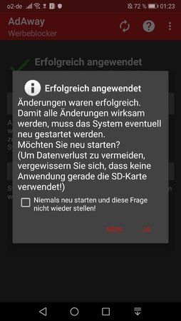

  12. Ab dem Zeitpunkt, erfolgt der Neustart - ohne dass man Vol+ drücken muss - ins gerootete System. Sollte der Punkt 9 bei euch nicht geklappt haben → also wenn die Installation der Busybox abbricht, dann funktioniert Magisk noch nicht richtig! → in diesem Fall klickt ihr im Magisk Manager auf der Übersichtsseite ganz unten auf "Deinstallieren" - bei der Abfrage wählt ihr "Komplette Deinstallation" und wartet, bis das Mate 9 selbsständig neu gestartet ist. (Magisk wird bei dem Vorgang nicht wirklich deinstalliert unter EMUI 9, sondern berichtigt!) Danach findet ihr weiterhin den Magisk Manager am Homescreen und Magisk fordert euch nun zu einem Update des Managers auf und zu einer Umgebungseinrichtung wie in Punkt 8 beschrieben. Nun funktioniert Magisk und ihr überprüft es mit Punkt 9 → was den Root zugleich mit der installierten Busybox als Magisk Modul perfekt macht. Root Geschafft :1f44c:

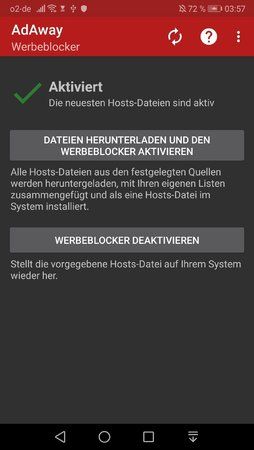

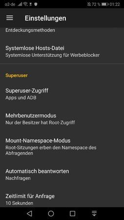

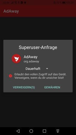

  13. Wenn ihr den Werbeblocker Adaway verwenden wollt, dann ist es wichtig, dass ihr in den Einstellungsmenü von Magisk vorher den Punkt "Systemlose Hosts-Datei" anklickt, damit die Unterstützung aktiviert wird. Danach könnte ihr Adaway von hier runterladen (und als apk installieren): [APP][Root][OFFICIAL] AdAway v4.2.4 :: [2019-03-23] Danach Adaway öffnen, Root-Rechte garantieren und den Werbeblocker aktivieren. Danach Neustart des Mate 9. Es kann sein, dass es beim ersten Mal nicht geklappt hat (Adaway zeigt dann "Werbeblocker nicht aktiviert" - dann Vorgang einmal wiederholen (im Magisk Manager nochmal Systemlose Hosts-Datei anklicken und in Adaway nochmal "Dateien herunterladen und Werbeblocker aktivieren" Danach Neustart. Nun sollte es passen. Ich verwende noch Version 3.3 (da man hier nicht https hosts Quellen hinzufügen kann) - ihr könnte aber auch die neueste Version 4.2.4 verwenden.

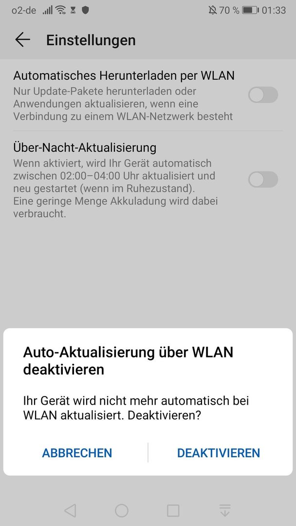

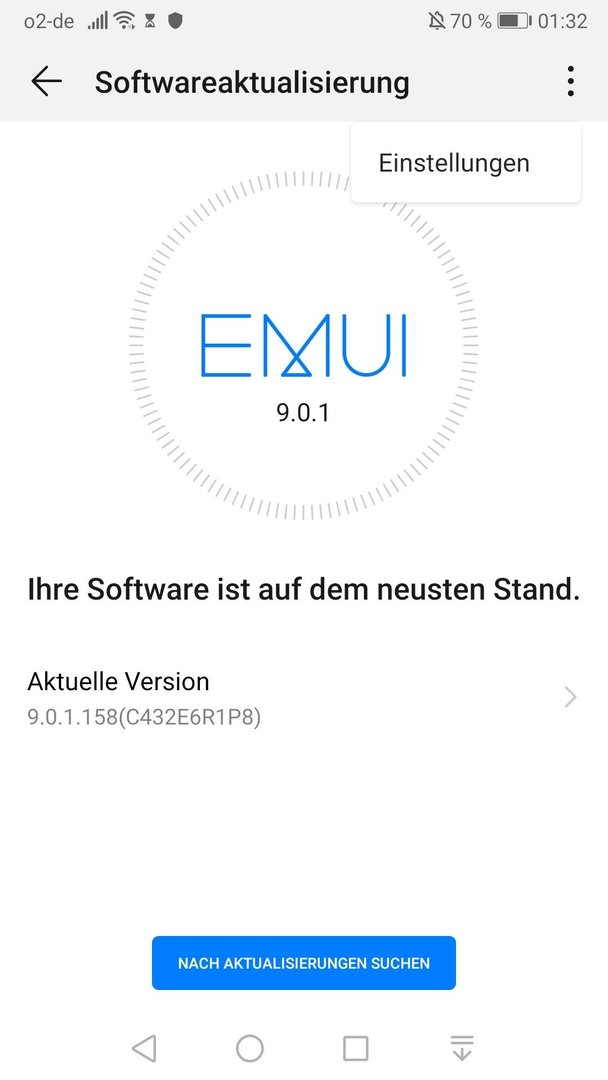

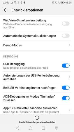

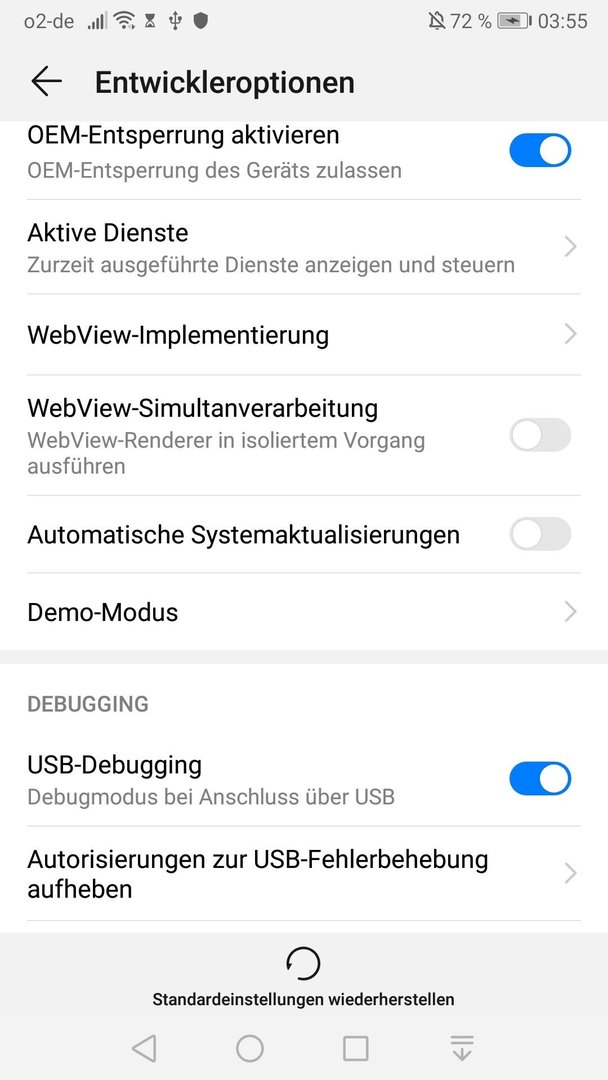

  14. Wenn man Root verwendet, sollte man OTA-Automatik auschalten - in den Einstellungen /System/Softwareaktualisierung im Menü oben rechts unter Einstellungen - "automatisches Herunterladen per WLAN" und auch "Über-Nacht-Aktualsierung" - ausschalten! Weiter auch noch in Einstellungen /System/Entwickler-Optionen "Automatische Systemaktualisierungen" ausschalten! Man bekommt dann trotzdem eine Nachricht, wenn ein Update verfügbar ist und kann dann die Vorbereitung treffen für das OTA (ansonsten, wenn sich das automatisch bei Root zu installieren versucht, riskiert man einen Brick!)

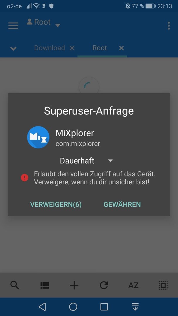

    - nun erfolgt am Display des Mate 9 eine Abfrage von Magisk, die Root-Rechte zuzulassen - natürlich gewähren! Wenn am Display keine Root-Abfrage erscheint, dann in den Magisk Manager /Superuser gucken, ob Shell (com.android.shell) als Eintrag vorhanden ist - wenn nicht, habt ihr entweder die Einstellungen 1) Punkt 8 nicht gemacht, oder Root funktioniert bei euch noch nicht wirklich. Dann müsstet ihr das tun, was in 1) Punkt 12 beschrieben ist - keinesfalls nochmal die Magisk gepatchte recovery_ramdisk flashen. Also die Eingabe: su (Root Rechte) muss an der Stelle funktionieren, dann geht es hier weiter mit Punkt 8:

Magisk Manager apk sollte ganz normal als apk zu installieren sein (apk Installation muß man erlauben in den Einstellungen)
@tecalote alles genau gemacht, wie beschrieben. Ich flashe die Image-Datei dann nochmal. Vielleicht hilft das.
@revird Vielleicht ist der Download des Magisk Manager fehlerhaft. Eventuell nochmal runter laden.
Apk Installation wird ja standardmäßig geblockt, da muß man es für den Dateimanager zulassen.
Versuch die apk vom internen Speicher zu installieren.

Super hat alles geklappt. Das einzige was nicht kam, das Magisk Manager NICHT geuptatet hat. Es zeigt an aktuell v19 und unter aktuellste v18 :confused2:
Habe vorher extra den Magisk Manager und so deinstalliert. Habe also nur die recovery_ramdisk.img geflasht und den Magisk Manager von hier installiert.
Habe das mit Busybox nicht gemacht, sondern normal eine Root Anwendung geöffnet. Kam ordentlich SU Abfrage voila läuft. Also soweit alles in Ordnung bis da steht aktuell v18 und installiert ist die v19.
Das ist auch in Ordnung. Aktuell ist noch 18.1 und v19 hat noch Beta flag.
In den Einstellungen von Magisk kann man den Kanal zwischen Stabil und Beta umstellen - ich empfehle aber, es auf stabil zu lassen.

Leider ist mein Mate 9 nach jedem Neustart wieder ohne Root und ich muss das gepatchte Recovery_Ramdisk neu flashen und wieder in dieses booten.
Was könnte da das Problem sein? Bootet Magisk bei mir nicht von selber in diese Partition?
Wenn ich Magisk nach dem Neustart öffne kommt ein rotes X und es heißt ich soll Magisk installieren. (wenn erfolgreich zeigt es die Version 19 an, nach dem Neustart Version 18.1)...
Ich hoffe es gibt dazu eine Lösung.
LG
Reaktionen: Tecalote
@AndroidUSER00 - diese Stelle ist noch etwas "unstabil".
Ich habe zwei Mate 9 - bei einem klappt es mit dem Neustart, ohne das ich Vol+ drücken muss. Beim zweiten klappt es aus irgendeinem Grund noch nicht.
Mache einfach folgendes:
  • Geh auf Neustart, bestätige Neustart und während du neu startest drücke gleich die VOL+ Taste und halte diese gedrückt, bis du im System landest
  • Dann öffne Magisk Manager und es sollte klappen - Root funktioniert
  • Wahlweise kannst Du danach die angehangene APK installieren (Easy Reboot) - und wenn Du das Gerät neu starten willst, gehe einfach auf Reboot Recovery - dann landest Du wieder im gerooteten System. Die App braucht Root Rechte - also erlauben.
