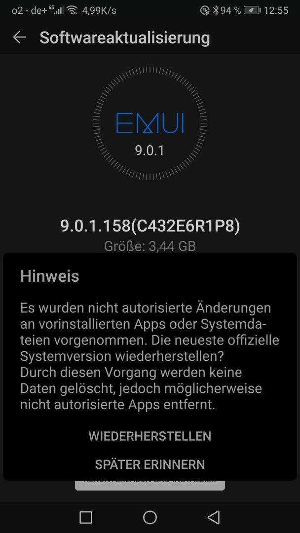

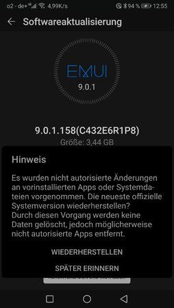

Habe mal einen Reboot probiert mit Hand und der EasyReboot.apk. Gefällt mir soweit gut die App, aber siehe Screenshot, was bei nach dem Reboot (Hand) kommt. Es will das PIE neu drüber bügeln.
Wollte jetzt die Prozedur "Unroot" machen, im ADB (Fastboot) kannst ja keine SU Abfrage starten und wenn System normal gebootet mit Vol+ kann man keine ADB Befehle absetzen oder nimmt das Mate auch im System ADB Befehle entgegen ?
Möchte wieder (leider erstmal) ganz normal auf Stock zurück und OTA fähig bleiben. Für die 2 Apps die da Root benötigen, warte ich noch lieber ein wenig. Es lief so Stock auch gut, bis eben paar Apps, die ich auch per ADB nicht löschen konnte. (Wallet und Swiftkey gingen glaube nicht via ADB runter)

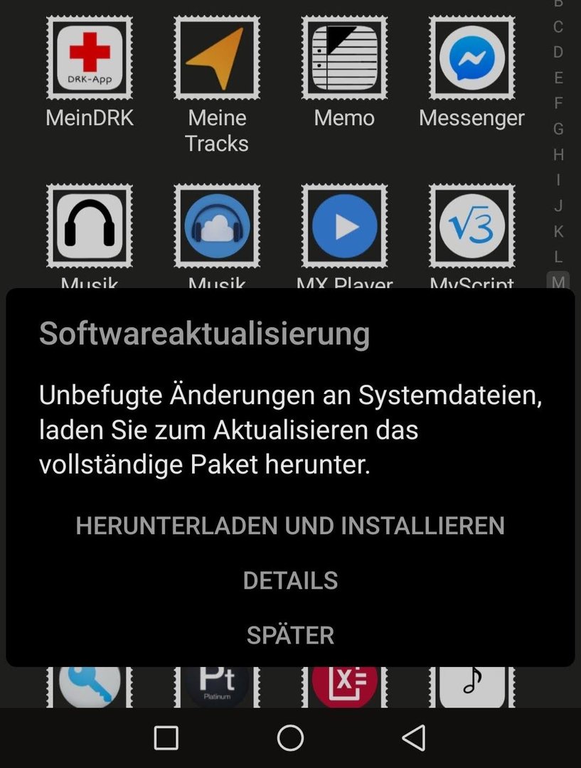

[doublepost=1554548357,1554547863][/doublepost]Das ist die 2te Meldung die kam. Makisk lies sich normal runter löschen. Bis das der Boot Loader offen ist, sollte das Mate9 dann erstmal wieder Stock sein.

Bei mir funktioniert auf dem zweiten Gerät nun auch ein Neustart, ohne dass ich VOL+ drücken muß. Ich hatte ein paar Mal die App Easy Reboot benutzt (Reboot Recovery) und danach normalen Neustart - funktioniert nun.
Info dazu: Wenn es am Anfang noch nicht richtig klappt und man landet im System ohne Root - braucht man nicht die gepatchte recovery_ramdisk.img nochmals zu flashen. Sondern bloß mit Neustart und Vol+ gedrückt neu zu starten.

Geh in den Systemupdate Einstellungen (Punkte Menü) auf "Vollstandiges Paket runter laden)

Gerät jetzt wieder Stock wie gewünscht, aber klar hats alles wieder rein installiert alle Apps usw die vorher debloated waren. :1f615: nun probieren ob nur das flashen der patch erovery allein zu temp Root verhilft und so debloaten und dann wieder die original recovery drauf.
Denn solange Maskik und Co drauf sind kommt es offenbar zu einer Update Schleife. Das mal prüfen. Jedenfalls will immer das OS geuptated werden.
ps: also einfaches Flash der patched Recovery reicht nicht, den Apps fehlt die Abfrage dann für Root. Die geht nur mit dem Magisk Manager.

ich bin dabei alles nochmal sauber durch zu gehen. Villeicht kam diese Update Schleife nicht wegen Magisk sondern vom debloaten.
ps: momentan habe ich jetzt erstmal die "2 Systeme", also bei Neustart ist Root erstmal weg, muss also mit der Vol+ Kombi starten. Das aber erstmal soweit ok. Habe 2 System Apps unter Root entfernt, die sind auch im unroot OS nicht vorhanden.
ps: es ist definitiv das Debloaten. Sobald ich System Apps entferne, wo z.B auch Google Music gehört, updatet sich das gesamte OS neu. Es sagt es sind Änderungen an SYSTEM Dateien entdeckt wurden usw......
Das heißt Root geht zwar, aber muss ALLE Apps dulden, darf keine entfernen die von Huawai mit gekommen sind u.a. Swiftkey, Wallet, AppMarket und paar Google Dienste.
Dann hat ja der Root nicht mehr direkt Sinn. Habe u.a. Töne geändert vom BootSound oder wenn das Kabel angeschlossen wird oder unmögliche Ringtones entfernt. Das geht ja nur mit Root. Adway für Werbung blocken, da reden wir ja nicht mal drüber.....
Der Trick ist:
Im System darf man nichts löschen - aber es ist kein Problem, wenn man folgendes tut:
Es gibt unter PIE nicht nur das Verzeichnis /system - (hier darf man gar nichts ändern) sondern auch:
/system_root/system
Hab ich selbst erst entdeckt...
Trick:
/system_root/system/app/Music2/Music2.apk (die apk umbenennen zu) = Music2.bak
Dann ist zB Google Play Musik weg (wenn es inzwischen updated wurde, muß zusätzlich in: /data/app der Ordner: com.google.android.music-xxx... gelöscht werden. Neustart.
Damit hat man dann "nichts" am System manipuliert :) ;)
Auf den Speicher kommt es nicht an, davon gibt es genug. Hauptsache, man hat "nichts" geändert.

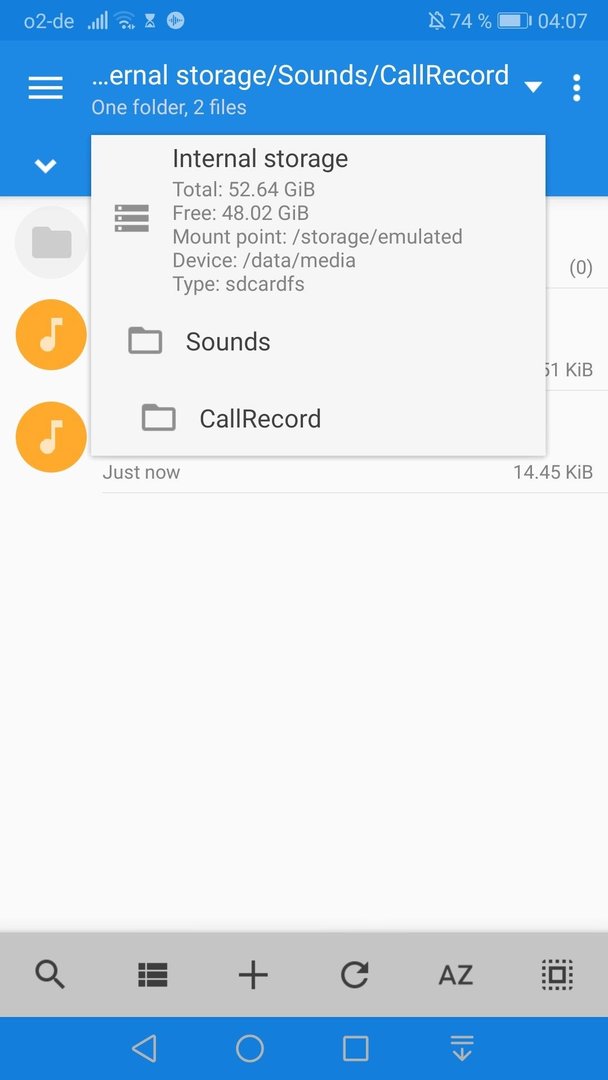

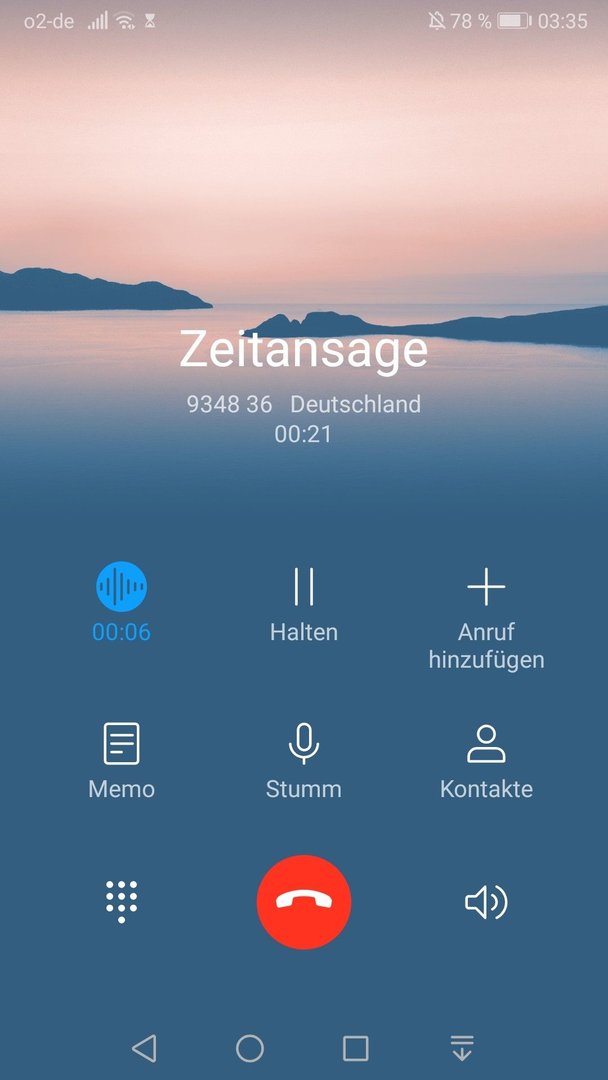

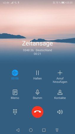

Huawei Callrecorder für Mate 9 /EMUI 9 ist fertig - als Magisk Modul - und wird im Laufe des (späten) Sonntag Abends in einem eigenen Thread gepostet und auf Post #2 dieses Root-Threads verlinkt.
Getestet auf MHA-L29C432 9.0.0.158 :)

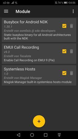

Frage wird dieses Busybox dringend benötigt, z.B. für den Neustart ohne Vol+ oder kann ich das Modul bei Magisk wieder entfernen, da es ja "nur" ein Test Download/Install war ? Danke.
@Mark77 Es war "zugleich ein Test" , ob die Installation von Modulen richtig funktioniert. Hab ich vielleicht nicht klar ausgedrückt.
Busybox selbst gehört eigentlich zu Root. Ansonsten ist Root ne halbe Geschichte - vergleichbar mit PC ohne Tastatur oder Touchscreen.
Auch im Magisk Mod von Firedance1961 war Busybox stets enthalten.
Allerdings nicht als Magisk Modul, sondern direkt in system/xbin installiert - finde ich als Modul jedoch besser. Meine
Empfehlung ist, diese Busybox zu verwenden.
Der Callrecorder sollte zwar auch ohne Busybox funktionieren. Hab ich aber nicht getestet, da Busybox das Erste ist, was bei mir mit Root drauf kommt.
