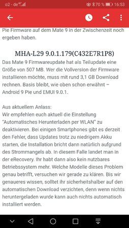

@elpres67 Das Problem trat inzwischen auf einem P10 Plus, zwei Mate 9 (inkl. Deinem) auf. Ich bekomme das Gerät von @Mirko1978 erst am kommenden Wochenende zugeschickt, da er erst vom Urlaub zurück kam.
Zurzeit in dem Zusammenhang nur bekannt:
Huawei.blog empfiehlt zurzeit, das "Über Nacht Update" auszuschalten.
Der Akku muss mindestens 50% haben
Das Gerät muss über eine aktive Netzwerkverbindung verfügen (Wlan, mobile Daten) und darf nach dem Download des Updates und während des Updates sich nicht im Flugmodus befinden.
Ich kann erst im Laufe der nächsten Woche mehr dazu sagen. Am Besten keine Reparaturversuche selbst probieren, solange es nicht eine eindeutige, erprobte Methode gibt und falls Garantie besteht, eventuell gleich in Anspruch nehmen.
Auf Daten wird natürlich bei einer Reparatur durch den Service keine Rücksicht genommen. Ich werde hier posten, wie es mit Mirkos Mate 9 gelaufen ist.
