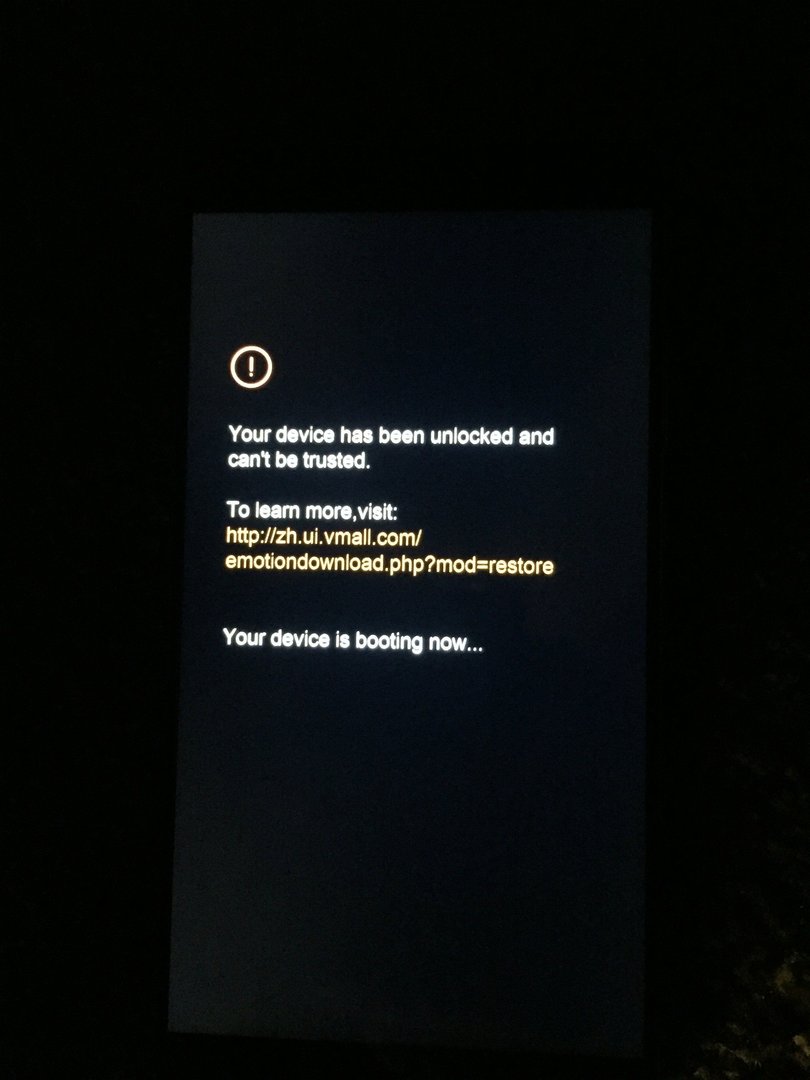

Your device is booting .......
@schipoe siehst du nur die Sicherheitswarung mit den 2 orangen Zeilen und darunter steht Your device is booting.....?
Ja genau so siehts aus
@schipoe ok, dann ist dein Phone gebrickt, bekommt man in der Regel nur über die Testpoint Methode hin, bedeutet Gerät öffnen, zwei Kontakte überbrücken, per USB Verbinden treiber für com Port installieren und dann mit DC-Phönix (19 Euro) eine spezielle Rom flashen, für einen Abfänger eigentlich etwas To Mutch, es gibt bei XDA eine Anleitung dafür. Sorry hätte dir gerne ein anderes Feedback gegeben.
Hm Schade dann isses so ... Trotzdem Danke
Wie habe ich das geschafft .....?
So siehts aus .....

@schipoe es gibt 2 3 Situationen wo es passieren kann, hab es dreimal hinter mir, genau kann man es nicht sagen, leider kannst du ja auch net henau nachvollziehen was du in welcher Reihenfolge gemacht hast. Aber wenn nichtmal der dload startet.... (ich gehe mal davon aus, dass du die drei tasten auch lange genug gedrückt gehalten hast) normalerweise erscheint ein runder Kreis in dem Miui steht und die Aktuallisierung beginnt, dein Handy ist noch dabei etwas auszuführen wo es aber net hin kommt, in der Regel ( wenn es nicht gebrickt ist) die recovery.img, die kernel.img und die ramdisk.img zu flashen, damit es wieder läuft, was bei dir ja leider auch nicht geholfen hat, als letzte Option bleibt die dload methode die offline eine neue Rom flasht und damit alles wieder gut ist.
