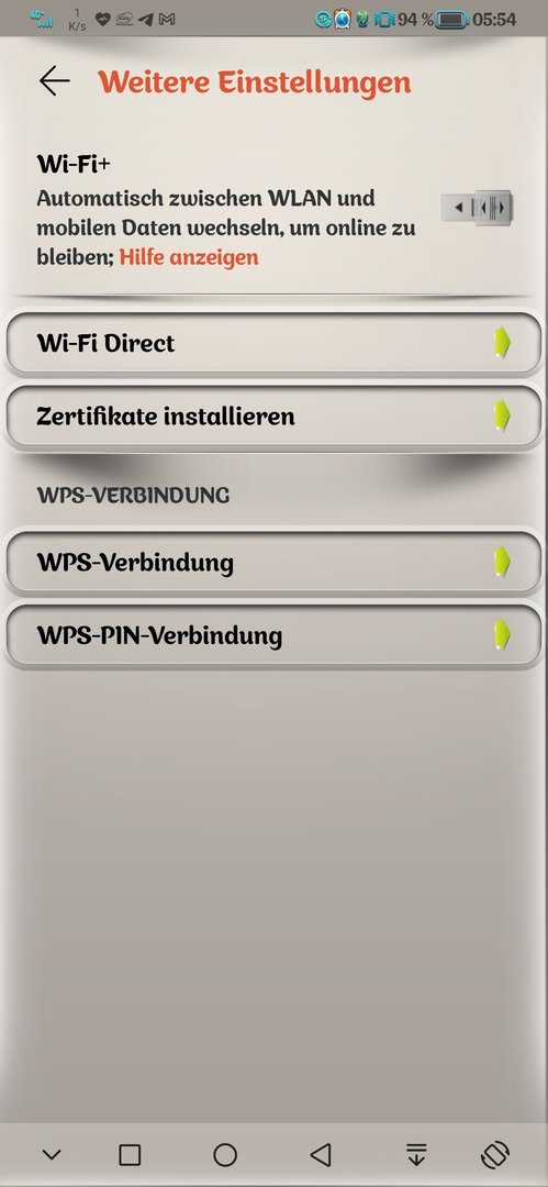

@Dilby
Du musst das am Handy auch aktivieren.das hattest du?

rene3006 schrieb:
@Dilby
Ja, hatte ich, beides nacheinander und beides mehrmals und auch an der Fritzbox.......wieder viel am Handy und an der Box dazugelernt😀, aber leider erfolglos.
Aber vielen Dank für deine Hilfe.
