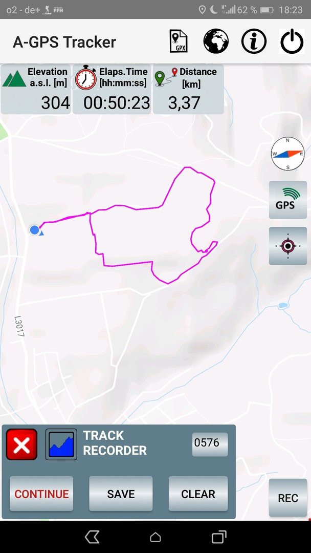

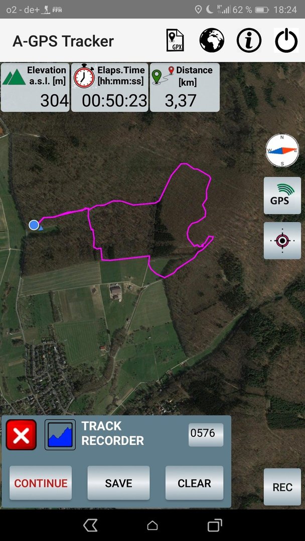

Na das probier ich doch glatt mal aus
Ok probier ich morgen mal

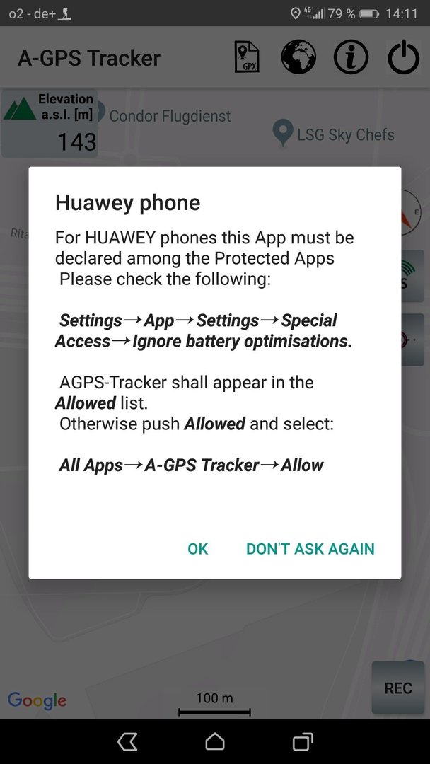

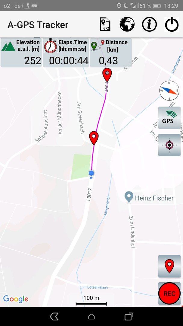

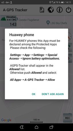

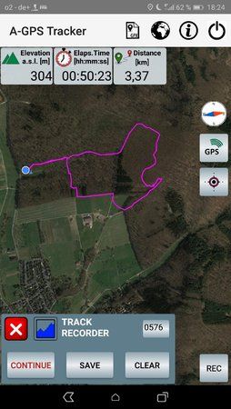

Mir ist das nicht bekannt und Runtastic hab ich auch noch nicht probiert aber alle möglichen anderen wie GPSies oder Locus usw .Egal das mit dem abschalten ist auch eine Idee wobei ich ,wenn die App A-GPS nicht funktioniert ,mit der Displayon variante am einfachsten davon komme und die auch nutzen werde ebend wegen unbekannter Nebenwirkungen und weil ich bei Komoot schon länger bin .
Offline map hat die app nicht.!
Beim installieren kommt gleich die Meldung und die Anleitung wegen der Akku Einstellung.
So eine kleine App bekommt das in Griff und komoot nicht ?
