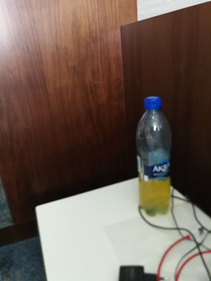

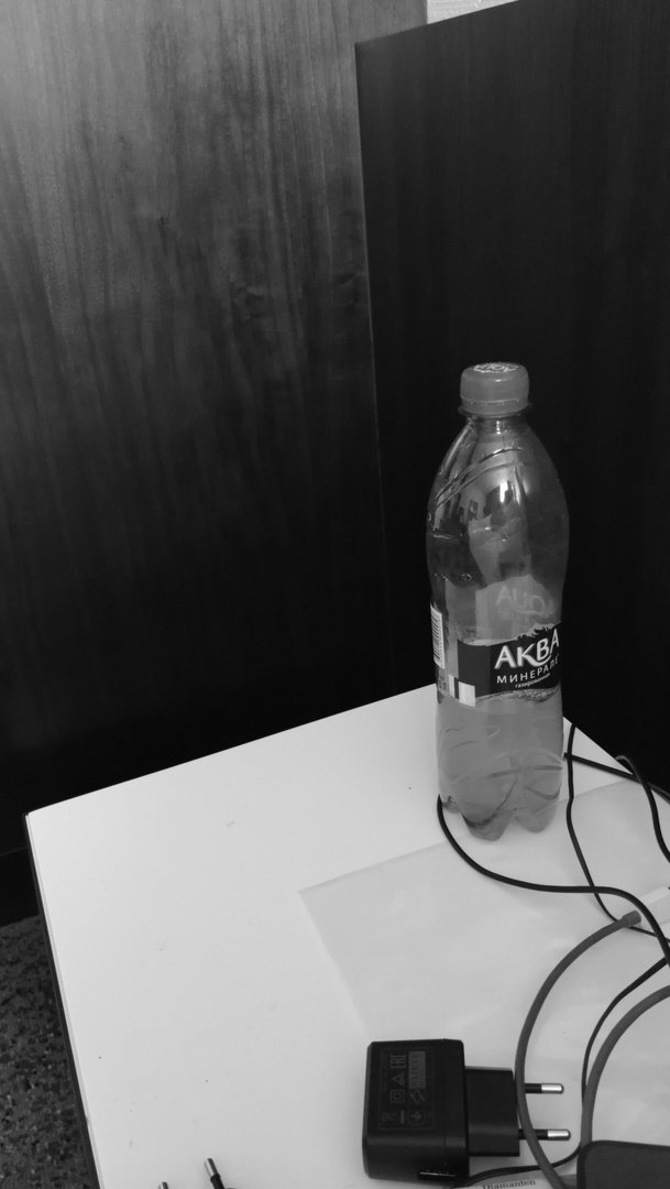

nochmall alles kontrollert, sauber gemacht, geklofft, aus der hülle raus, alle einstellungen wieder zurück gesetzt ,ergebniss immer gleich.
zwei bilder gemacht, eins schwarz weiss, alles schön scharf.
danach auf farbe umgestellt, unscharf IMG_20180415_102833.jpg IMG_20180415_102515.jpg
