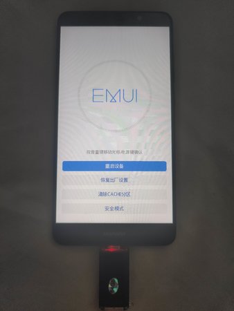

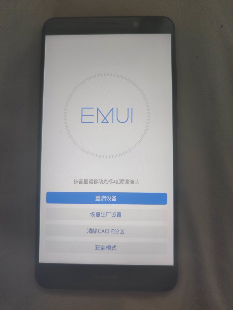

ich habe es jetzt mehrfach versuch, jeweils bis zu 10 Minuten gewartet, Ich habe die entsprechenden Taster mit einem Gummiband fixiert, damit auch ja kein Wackler drin ist. Leider ohne Erfolg, es geht immer nur in das bekannte chinesische MenĂŒ, dann passiert nichts mehr

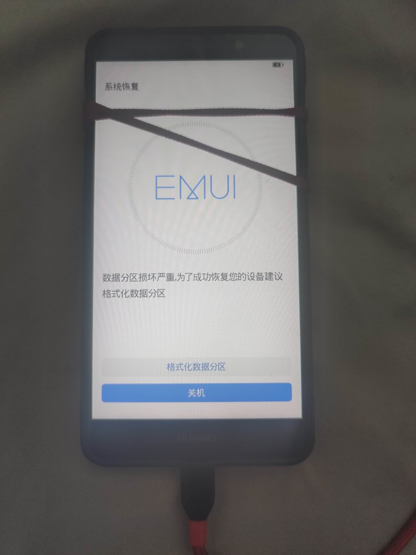

Geiler freestyle.
Das wird nichts mit dem Gummi.
Du kannst das auch mit der Hand schaffen. Um den Neustart (10sek) und ins erecovery (30sek) zu kommen, schafft man so.
Die beste Alternative ist. Das Handy @tecalote zu schicken. Wenn was nicht klappt und als hin und her schreiben. Der Stundenlohn ist nicht allzu hoch.😎

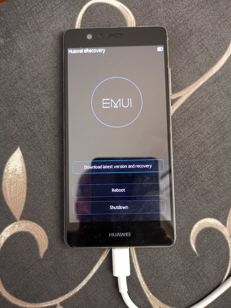

Ich habe auch zwei Bilder angehÀngt - um den Unterschied von EMUI Recovery und Huawei eRecovery zu verdeutlichen. (in der chinesischen Darstellung sind die Funktionen an selber Stelle wie in der englischen Darstellung)
Punkt D) brauchst Du dann fĂŒr die alternative Möglichkeit das GerĂ€t zu reparieren - nĂ€mlich durch flashen der RICHTIGEN Firmware.
DafĂŒr erfolgt morgen Vormittag eine gesonderte Anleitung mit dem Link zum Download der Firmware.

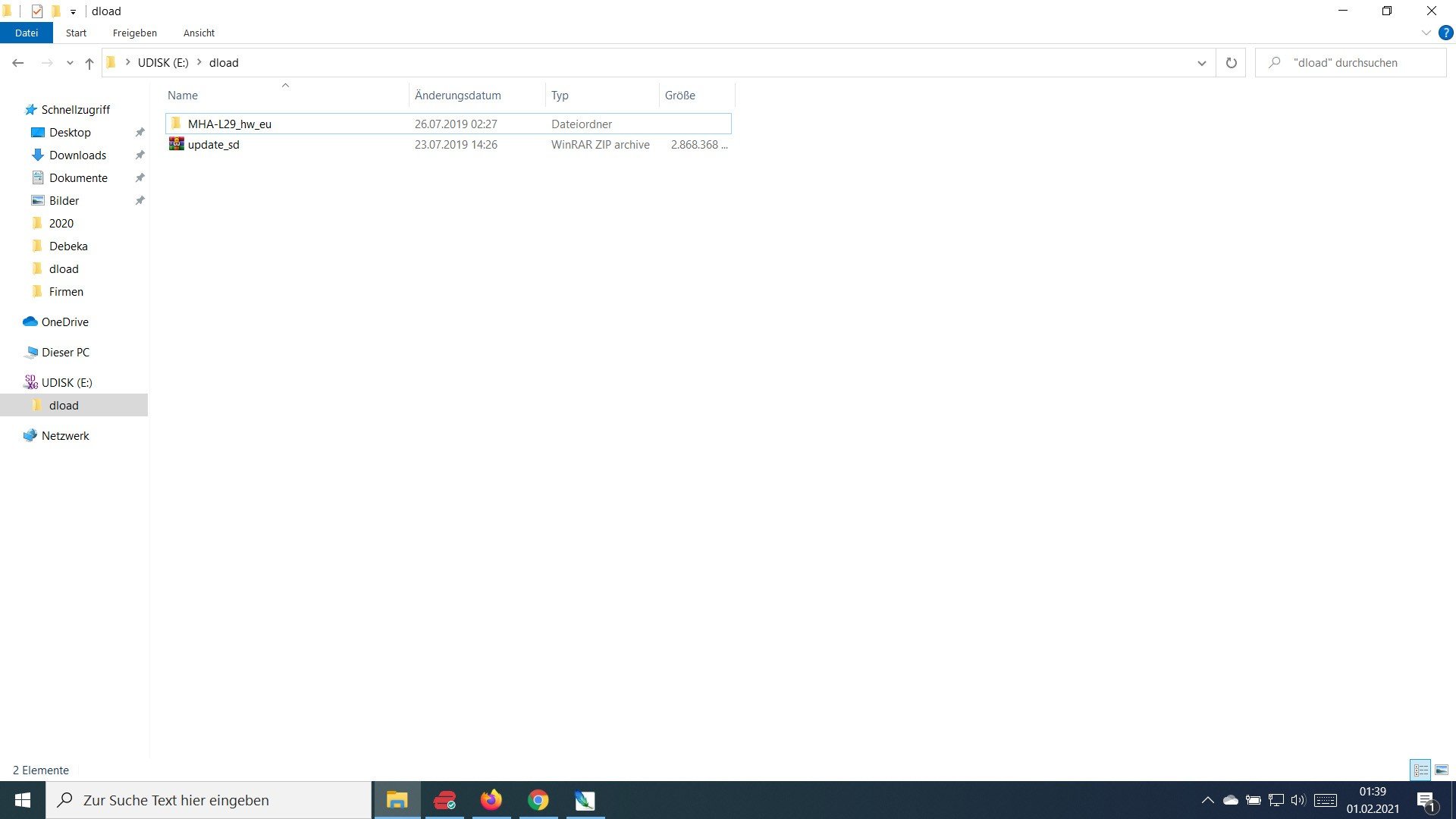

1) Firmware von hier downloaden:
MHA-L29-9.1.0.252(C432E7R1P8T8).rar | by Tecalote for Mate 9
2) Am Computer mit einem Programm wie 7-zip entpacken.
Es befindet sich in der .rar Datei der Ordner "Software" und in diesem ist der Ordner "dload".
Du brauchst nur den Ordner dload mit seinem Inhalt.
3) Du brauchst eine externe SD-Karte oder einen USB Stick, den Du nach dem draufkopieren der Firmware mit einem OTG-Adapter auf USB-C am Mate 9 anschließen kannst.
Du sagtest, dass Du einen USB-Stick Typ C hast.
Sollte sich dort schon ein alter dload Ordner befinden - diesen löschen!
Auf diesen Stick kopierst Du ins Hauptverzeichnis den Ordner dload (so wie er ist).
Dieser Ordner dload darf auf dem Stick nicht in einem Unterordner sein!
Im Ordner dload befindet sich die update_sd.zip und ein weiterer Ordner "MHA-L29_hw_eu" mit der update_sd_MHA-L29_hw_eu.zip
Das muß so bleiben wie es ist - an dieser Aufteilung darfst Du nichts Ă€ndern.

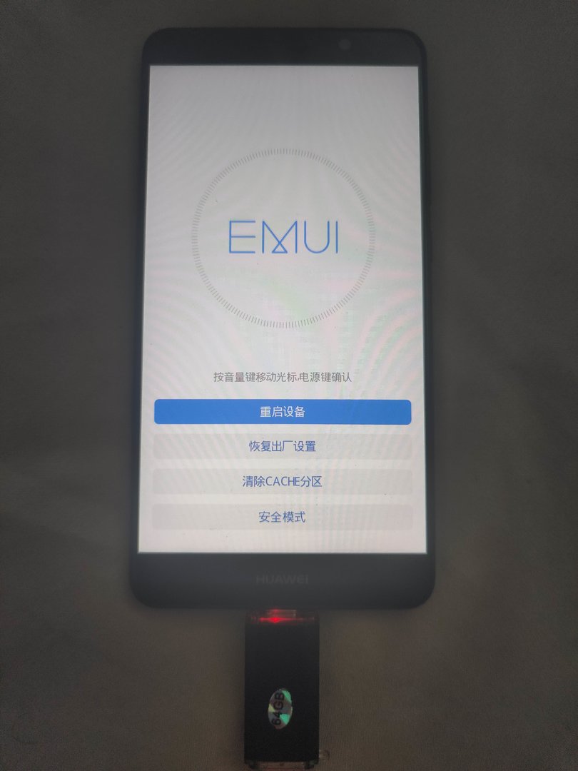

4) Sobald Du den Ordner dload auf Deinen Stick kopiert hast, steckst Du diesen ans Mate 9.
Dann wendest Du die Tastenkombination D) an:
Also erst die LautstĂ€rkeregler-Taste in der Mitte hineindrĂŒcken und gedrĂŒckt halten - dann die Einschalttaste drĂŒcken und gedrĂŒckt halten und diese Tastenkombinationen so lange gedrĂŒckt halten, bis am Bildschirm EMUI mit dem Kreis erscheint und dann die Tastenkombination sofort auslassen. (nicht schon beim Huawei Logo nach dem Neustart)
5) EMUI beginnt nun die Firmware zu installieren. Wenn es zu 100% durchlĂ€uft und das GerĂ€t im Anschluss selbststĂ€ndig neu startet, dann ist es geschafft. Der Neustart dauert dann eine Weile, weil das flashen dieser Firmware gleichzeitig einen Werksreset ausgefĂŒhrt hat. Wenn der erste Neustart dann durch ist, kommt der Einrichtungsassistent.
Sollte die Firmware Installation mit 5% abbrechen mit einer Fehlermeldung - dann nicht verzagen, dann muß ich die MHA-L29-9.1.0.275 besorgen.
Sollte die Installation aber geklappt haben - empfehle ich einen zusÀtzlichen Werksreset.

ich weiß nicht was ich falsch mache, ich komme immer wieder nur in den Recovery Modus, dann passert nichts mehr

Hast Du USB auch ohne Hub an einen PC und nicht nur an ein Netzteil abgeschlossen und das Original Kabel verwendet? Nimm mal eine andere USB Buchse am PC.
Reaktionen: Tecalote
@koini2 Wenn Du Die Firmware ĂŒber D) dload flasht (letzte Anleitung) - sofern der Akku geladen ist - USB Kabel vom GerĂ€t komplett trennen!
Das ist das, was Du aktuell tun solltest.
Hab ich im Post mit denTastenkombinationen erklÀrt.
FĂŒr die anderen Tastenkombinationen, wo das USB Kabel gebraucht wird, sollte man das original von Huawei verwenden, das hatte ich schon mehrmals erwĂ€hnt und da hat @Pianoralf recht.
Doch zum flashen der Firmware brauchst /sollst Du gar kein USB Kabel verwenden.
Wenn Du es nicht hinbekommst - Reparatur hatte ich angeboten.
Reaktionen: koini2

das was auf dem Bild zu sehen ist, ist der USB Stick mit dem Ordner, wie beschrieben
Jetzt habe ich es nochmal ĂŒber SD card probiert, genau wie beschrieben. Ich lande immer wieder im gleichen MenĂŒ. es ist kein Kabel angeschlossen, die SD Karte funktioniert auch. ist es möglich, dass das GerĂ€t die Dateien nicht erkennt?

@koini2 Bist Du nĂ€chste der Anleitung Punkt fĂŒr Punkt durchgegangen (auch Punkt 2 - downgeloadete Zip am PC entpacken und nur den dload Ordner exakt mit seinem Inhalt ins Hauptverzeichnis des USB Sticks kopieren) ?
Ich bin in meinem Denken immer bei der SD-Karte - weil ich es nur mit USB Stick mache, wenn das GerĂ€t keinen SD-Einschub hat - klar, dann brauchst Du natĂŒrlich ein OTG-Kabel, das den Stick mit dem USB Anschluss des Mate 9 verbindet.
Der USB-Stick (auch SD-Karte) sollte weder mit NTFS, noch mit FAT32, sondern mit exFAT formatiert sein - bevor man drauf kopiert - das vergaß ich zu erwĂ€hnen.
Die Tastenkombination ist entscheidend, wenn Du im Recovery landest, anstatt dass das GerĂ€t die Firmware installiert - dann drĂŒckst Du Vol+ und Power - aber Du brauchst Vol+ und Vol- (indem Du die ganze LautstĂ€rkeregler Taste in der Mitte komplett rein drĂŒckst) - gedrĂŒckt hĂ€ltst und die Einschalttaste dazu drĂŒckst und gedrĂŒckt hĂ€ltst.
-und erst auslÀsst, wenn die Firmware Installation startet.

Mach mal eine screencopy von der sd Karte, im Explorer.
Reaktionen: koini2 und Tecalote
ich habe die karte neu formatiert (exFAT)

ich versuche es nochmal, wie gesagt, ich habe das Teil im Mediamarkt in D gekauft, ob Pro oder nicht kann ich nicht sagen, aber ich erinnere mich an MHA
AnhÀnge
