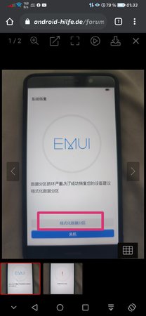

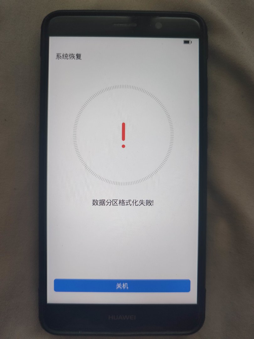

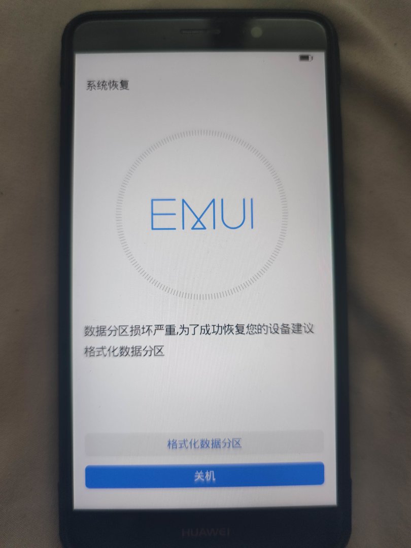

Klingt komisch, ich habe ein Mate 9 Pro, meine Frau hat CandyCrush gespielt, plötzlich ist es ausgegangen.
Akku war etwa halb voll. Beim Neustart bekamen wir auf einmal chinesische Schriftzeichen zu sehen. Ich habe einen befreundeten Chinesen um Hilfe gebeten, und es war der Factory reset. Er hat mich durchgeführt und als dann final die Stelle für den Reset da war hat das Gerät abgebrochen.
Hat das schonmal irgend jemand erlebt? Gibt es evtl. Lösungsvorschläge? Ich habe mich bereits damit abgefunden daß alle Daten und Bilder weg sein werden.
Aber das Gerät ist in tadellosem Zustand und ich würde es ungerne entsorgen müssen.

Aus gemacht und neu gestartet?
Möglich das die Lautstärken Taste hängt und ihr in das Menü kommt?

@koini2
Wenn SD drinn die mal raus.
Eventuell ist ein Update gewesen und es konnte nicht richtig installiert werden und ist in diesen Modus gesprungen.
Weisst du die Build Nummer, ist es vlt sogar ein Mate9 mit China Cust C00 etc?

Keine SD drinne, die Build Nummer hab ich nicht zur Hand, das Gerät hatte ich bei Media Markt gekauft
VG
Das Gerät startet direkt in das chinesische Menü, der Lautstärketaster lässt sich mit einem deutlichen Klicken frei bedienen

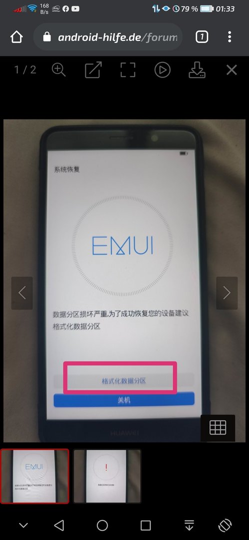

@koini2
In deinem Screenshot oben das oberste hast du ausgeführt

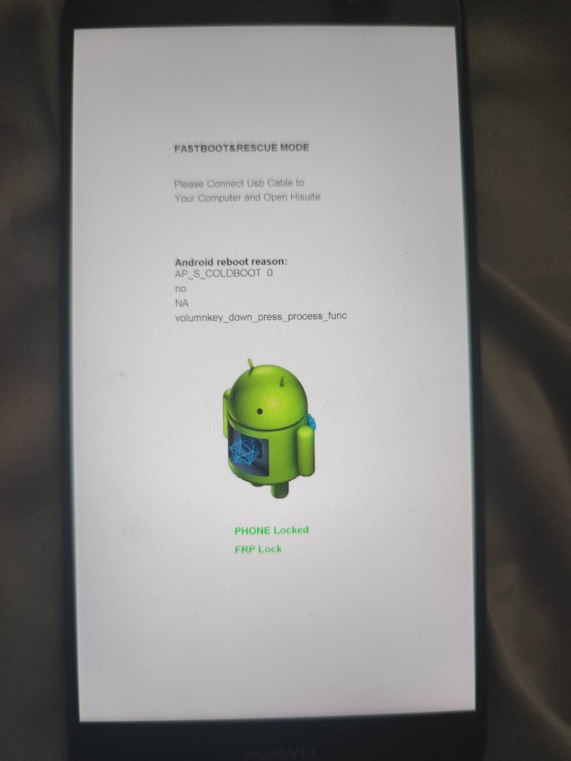

Evtl hilft das auch als Hinweis, das Gerät wird ungewöhnlich warm
@koini2 Dein Bild zeigt den Bootloader Screen = Fastboot Modus.
Genau wenn dieses Bild zu sehen ist, musst Du das Handy verbinden.
Das Kabel sollte original sein. Denn nicht jedes Ladekabel ist zugleich ein Datenkabel.

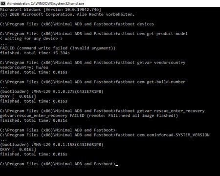

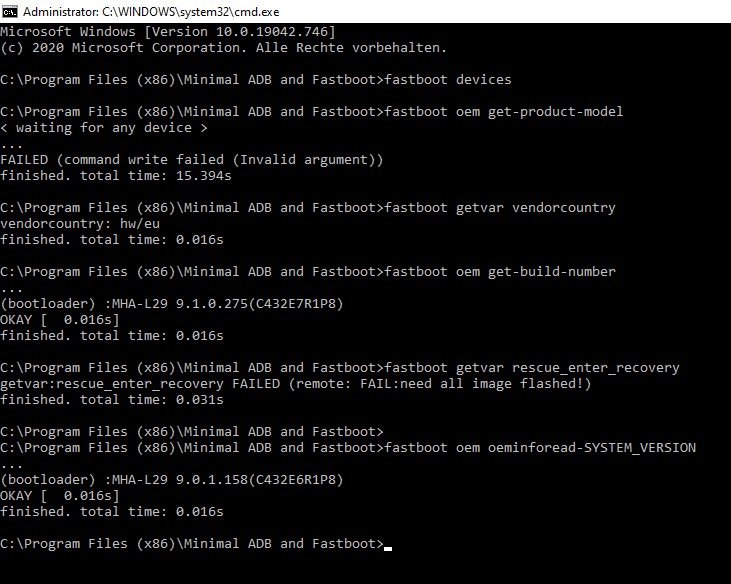

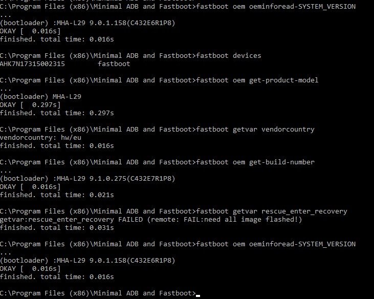

tecalote schrieb:
@koini2 Was ist mit den Systeminfos?
Dann könnte ich Dir sagen, was Sache ist und was Du tun musst, um es zu beheben..
Ich habe etwas gefunden, mit einem anderen Computer. Evtl.hilft das weiter!
hier nochmal alles ohne Fehlermeldung

@koini2 Super, jetzt hast Du es geschafft, mir die Infos zu schicken. 👍
