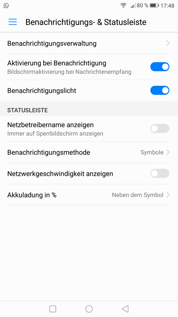

Die "Aktivierung bei Benachrichtigung" unter Einstellungen -> Benachrichtungs- & Statusleiste ist bei euch aus ?
Den Punkt gibts bei mir garnicht. SIeht so aus:

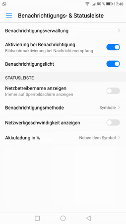

@DanielN
schau Mal, es muss so aussehen, Aktivierung bei Benachrichtigung einfach mal ausschalten, und schauen ob es dann weg ist Screenshot_20170628-174833.png

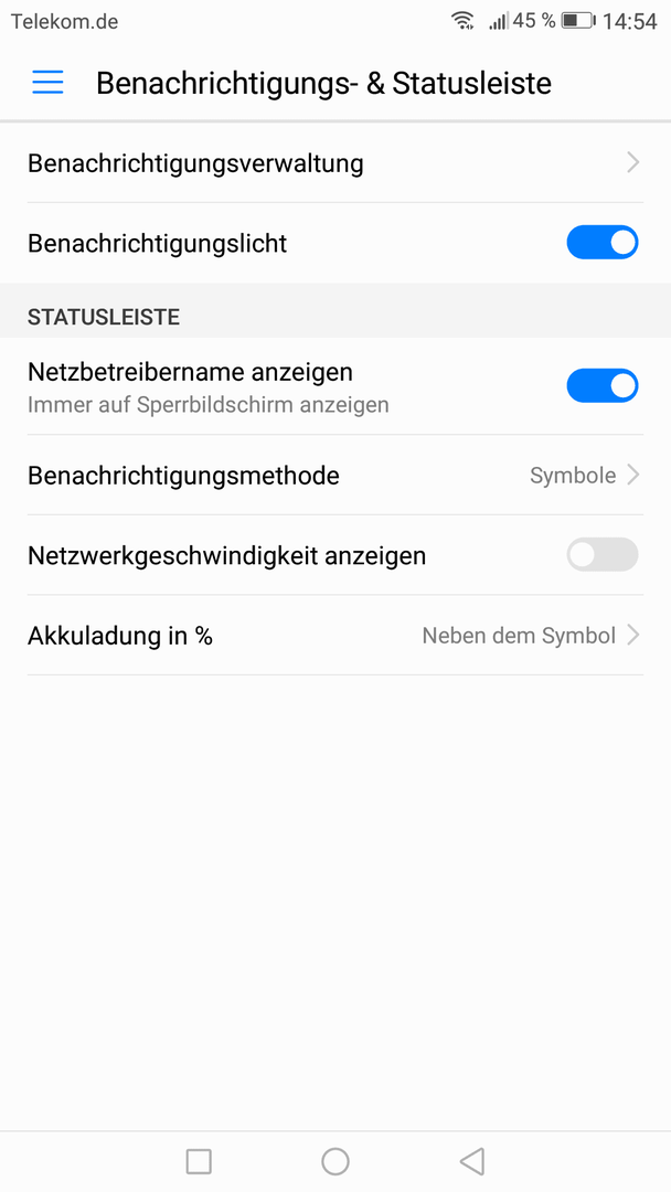

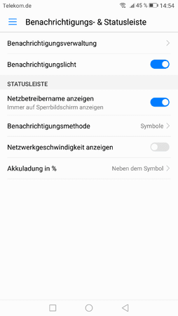

Nein das Telefon ist nicht gebrandet. Habs ohne Vertrag gekauft. Sieht bei mir so aus :
