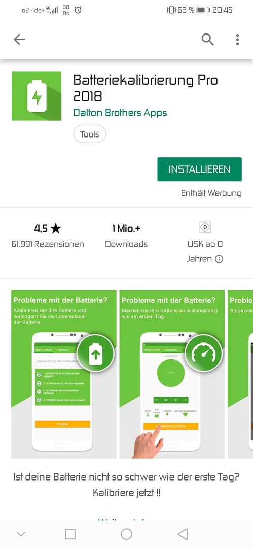

Es gibt eine sehr gute App zur Akku Kalibrierung. Damit habe ich so manchem Mate S Akku "neues Leben" eingehaucht.

Na ja, sehr durchschnittliche Bewertung. Werde ich erst nutzen, wenn es deutlich schlechter wird.
Danke dir.

Ich empfehle dir wirklich die von mir genannte App. Benutze ich schon ewig mit durchweg positiven Ergebnissen. Nach abgeschlossener Kalibrierung zukünftig den Akku des Mate S möglichst nur solange laden, bis die Kontroll LED grün zeigt. (etwa 90 bis 91 %) Darüber hinaus steigt die Belastung für den Akku nur unnötig. Genau das empfiehlt auch der Hersteller. Genauso wie die Verwendung des original Ladegerätes und des Kabels.
Diese besondere Pflege ist nötig, da der Akku ja zu schwach ist. Nur so wird der neue Akku im Mate S langlebiger. Schwächelt er irgendwann wieder, wiedehol das Prozedere.
Danke, gestern Abend gemacht, aber k.A.ob es was gebracht hat. Ich habe mir das so vorgestellt, aufgeladen, vorm kalibrieren 100%, nach kal. 100% und nach dem folgenden notwendigen Neustart einen realen Wert kleiner 100%. Nein es stand dann auch wieder 100 und hatte in der Nacht (6h) 20% abgebaut. Vermute mal, da ist nix passiert.
Na ja, geht so lange es geht.
