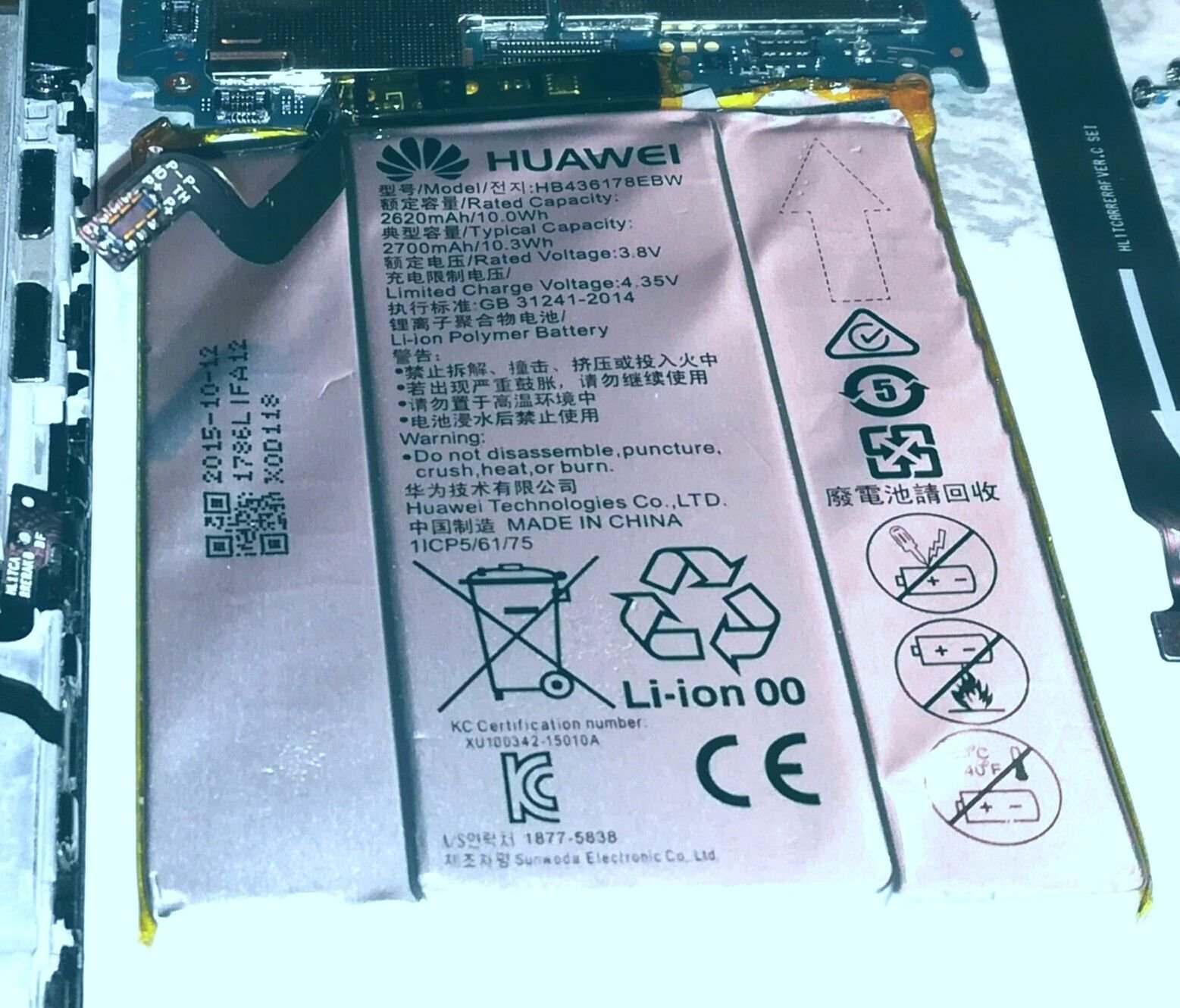

Ich werde in den nächsten Tagen den Akku ausbauen und mich hier im Handel (Dortmund) mal umsehen, ob ich einen passenden Fremdakku finde.
Huawei gibt bei festverbauten Akkus 2 Jahre Garantie.
Mein Gerät hatte ich schon geöffnet deswegen habe ich auch keine Garantie mehr.
Den Akku hab ich raus. Mal schaun, ob ich morgen was finde. Melde mich dann.
Reaktionen: Dlaks
Hab nichts gefunden, aber den Akku vom Mate 8 bestellt (4.000er), scheint zu passen. Das wäre der Hammer.
