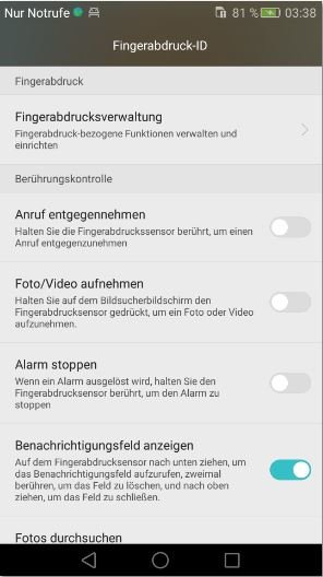

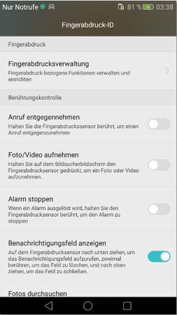

Wenn Du bei Einstellungen / Fingerabdruck-ID / Berührungskontrolle alles Deaktivierst
