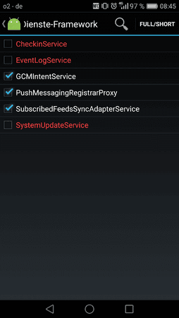

In der App DisableServices wird bei mir das Google-Dienste-Framework so angezeigt:
Ist das normal ?
Über das Framework kann ich dir nur sagen, dass es Version 6.0.1 sein muß. Ich hatte den Fehler gestern auch wieder, als ich zum Testen das alte Backup eingespielt hatte. Ich tipp beim Updaten/ Installieren einer App immer wieder auf den Button. Irgendwann geht es dann und der Fehler ist weg. Wenn Du einen Full Wipe machst, ist ja alles weg und Du mußt dann ein Backup einspielen. So bringst Du dann auch den Fehler zurück. Ich kann mir vorstellen, dass es helfen könnte, ein komplettes Gapps Paket einzuspielen.
